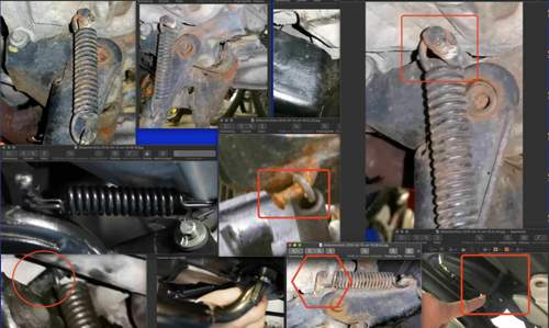

@peterA6 schrieb am 9. April 2019 um 08:59:16 Uhr:
Hallo Leute!
Kann mir bitte wer sagen wozu dieser Zapfen am Foto gut ist?
Danke!
lg, Peter

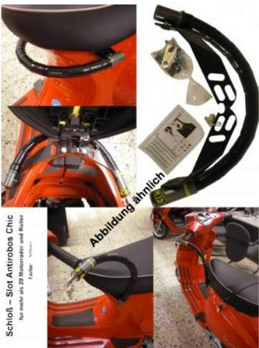

Wenn ich das Teil richtig identifiziere, handelt es sich um den Diebstahlsicherungshaken für das optionale Panzerkabel von Aprilia.

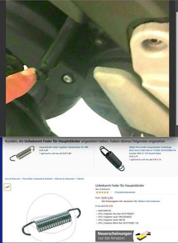

Da gehört die Öse einer langen Zugfeder drauf, die du wahrscheinlich verloren hast.
Hat normalerweise mit dem Einklappen vom Hauptständer zu tun.
Teste mal ob er völlg selbstständig einklappt, wenn du schon aufsitzt .... und ob er dann auch nicht klappert, wenn durch die Schlaglöcher gedroschen wird.
