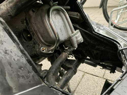

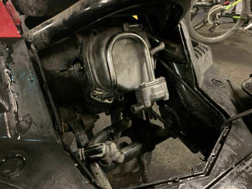

Gestern Nacht wurde an meinem Kymco durch Unbekannte die Abdeckung weggerissen und etwas entfernt resp. ausgebaut. Eine Mutter lag am Boden und zwei Schläuche sowie die Kerze waren rausgerissen. Mir ist aber nicht klar auf was die Vandalen abgesehen haben und welches Bauteil nun fehlt.
Ich hab die Benzinleitung sowie die andere Leitung wieder angesteckt und auch die Kerze wieder reingetan.
Trotzdem lässt sich der Roller nicht mehr starten. Ich nehme also an, dass etwas fehlt.
Kann mir jemand ein Blick auf die Fotos werfen und weiterhelfen? Ich wäre euch sehr dankbar.

Würde fast sagen das der vergaser fehlt

Der Vergaser ist von oben montiert, den kann man auf den Bildern nicht erkennen. Der könnte noch vorhanden sein.
Der Ventildeckel war ab, die Stehbolzen vom Zylinder fehlen, das Sekundärluftsystem wurde angeschraubt.
Nimm mal den Ventildeckel ab, nicht das die Nockenwelle fehlt.

@Up-gefahren hat schon recht, warum macht man den Deckel ab außer an der Nockenwelle zu kommen (natürlich wenn man prüfen muss ob Zündzeitpunkt stimmt und Ventile einstellen),aber das werden sie ja nicht getan haben.
Das die Stehbolzen fehlen stimmt nicht, das kann man nicht sehen, nur Zylinder und Kopf sind mit denen verbunden, der Deckel wird mit Schrauben verschlossen.
Aber Hut ab das sie es Nachts geschafft haben solche Arbeit zu machen. Alleine nur um dahin zu kommen ist nicht nur mal so.
Also ich würde die fehlenden Schrauben am Ventildeckel und am Sekundärluftschnorchel wieder montieren und vielleicht zusätzlich noch den Kerzenstecker auf die Kerze stecken.
Scheinbar hast du ja schon einen Startversuch gemacht. Wenn innerhalb des Ventildeckels irgendwas fehlen würde, hättest du dies bei deinem Startversuch sicherlich gemerkt/gehört.
Schau ob ein Funke da ist an der Kerze.
Der Deckel ist doch los, warum nicht reinschauen???

Ich würd ja auch gerne in den Deckel schauen wollen. Aber nach den Startversuchen des TE, hätt’s doch schon lang gerumpelt.
Ok, reinschauen und Foto machen .

Es fehlt die Entlüftung aus Gummi.
