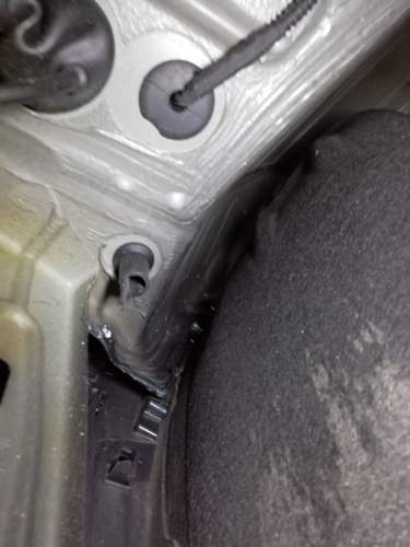

Die Wasserablaufschläuche vorn verlaufen in den A-Säulen und enden an der Querträger Stirnwand.
Es waren hier mal Bilder eingestellt wie man an die Enden ran kommt......eventuell meldet sich noch einer damit. Ich finde sie leider bei mir nicht mehr.
An den Abläufen sind / waren Klappen angebracht die verhindern sollten ,dass Dreck die Abläufe verschließt.
Leider erfolgte das Gegenteil und die Klappen wurden eben durch Spritzwasser oder durch Schmiere die mit dem Wasser von oben in die Abläufe gelangt ,verstopft und das Wasser staut sich nach oben und sucht dann halt eine Schwachstelle.
Ein Bild davon habe ich gefunden.So sah das aus mit Stopfen...kann auch schwarz sein.
Die "Stopfen" nennt VW Ventile, einfach abziehen weil es Ablaufverhinderer sind.

Die Ventil-Kappe am Panoramaablauf vorne rechts ist nicht mehr da. Das habe ich bereits geprüft (habe das Auto gebraucht gekauft). Vorne links muss ich noch prüfen. Dafür muss man aber die Wischerarme demontieren und die habe ich auf Anhieb nicht abbekommen. Morgen versuche ich es mit einem Abzieher, aber ich glaube, dass dieser zu groß ist.
Außerdem habe einem Bodenzug von oben in die Wasserabläufe gesteckt und konnte ohne Probleme durchfahren. Der Bowdenzug kam auch trocken und sauber wieder aus dem Kanal.
Wenn aber beide Abläufe offen bzw. frei sind, warum steht dann das Wasser in meinem Fußraum?
Nun habe ich den Teppich etwas angehoben und versuche mit zwei Släuchen die Luft aus der Fußraumheizung unter den Teppich zu führen und hoffe, dass es hilft. Hat noch jemand ein Tipp für die Fehlersuche? Ich möchte keinen gebrochenen Panorama-Rahmen haben!
