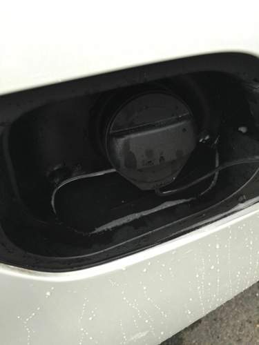

nach jedem waschgang steht da nen Liter Wasser. Gibt es keinen Ablauf dort?
Es hilft auch manchmal schon, wenn man einfach mit dem Daumen einmal flach auf die Ablauföffnung drauf haut. Dann macht es einmal ein schlürfendes Geräusch und das Wasser läuft ab :)

Unten links gibt es einen Ablauf. Einfach mit ner Büroklammer freimachen.
Richtig,musste ich bei meinem auch machen.. Stand komplett voll,habe es mit einem Zahnstocher frei gemacht und dann mit Wasser nach gespült. Kommt hinten rechts unten raus wenn es frei ist ;)
am 12. Juni 2015 um 16:20
Zur Not im Baumarkt ne Dose Druckluft kaufen und den Aufsatz in das Loch unten links reinhalten damit das frei wird.
Steck in das Loch einen dünnen Schraubendreher rein und dann kannste den ganzen Schlauch aus der Tanköffnung rausziehen und dann kann man den schön mit dem Mund durchblasen , Du bist doch aus Zucker oder wie , Druckluft Baumarkt , kann man alles sparen , puste dadurch und gut ist es :cool:

Auch schon vor Jahren kurz nach dem Marktstart des Golf VII hier diskutiert... ;)
http://www.motor-talk.de/.../...-ueberlauf-verstopft-t5087429.html?...

Das stehende Wasser im Tankstutzeneinsatz würde mich da technisch weit mehr stören.
Warum VW die Ablaufbohrung derart eng gestaltet hat, wurde hier ja schon mehrfach diskutiert, bis hin zu Mutmaßungen über eine spezielle Spinnensorte, die (wenn ich mich richtig erinnere) bei Mazda wohl mal Probleme gemacht haben soll, bis hin zu technischen Defekten.
