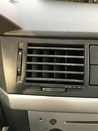

Wasser aus Lüftungsdüsen
mit ist heute aufgefallen, dass aus allen Lüftungsdüsen Wasser raus gelaufen ist.
Die Klimaanlage war eingeschaltet.
Das ist das erste mal zuvor hatte ich das nich nie.
Kann mir da jemand weiter helfen ?

Ablaufschläuche aus dem Klimakasten verstopft/verklebt?
Wie komme ich an diese dran ?
Einfach mal hier im forum gucken, Klima desinfizieren, da gibt's eine detaillierte Anleitung
Von unten kommst du ran.

Als ich vor Jahren den Radio ausgetauscht habe war auf dem Gehäuse so eine braune Brühe. Nun vor einigen Wochen hatte ich den Aschenbecher ausgebaut und die gleiche braune Brühe festgestellt. Meine Vermutung geht in Richtung Lüftungsrohre die darüber liegen. Dort könnte sich das Kondenswasser stauen. Die Lüftungsrohre ausgebaut und geprüft habe ich das jedoch nicht. Wäre auch in Verbindung mit dem Reinluftfilter eine Möglichkeit der beschlagenen Scheiben.

Ich glaube ich weiß woher es kommt und ich glaube auch, dass ich es aus Versehen selbst verursacht habe
Ja......?
Und zwar......?
Den Bildern hier im Forum habe ich entnommen, dass der Ablauf nur ein ganz dünner Schlitz ist.
Und genau in diesem Bereich wo dieser sitzt habe ich letzte Woche den Unterboden neu versiegelt.
Ich denke mal ich habe ihn dabei aus versehen mit zugekleistert
^^ Waverunner dann mach es rückgängig.
Oh yes ...
Und bei der Gelegenheit die Entwässerung direkt per Schlauch verlegen, so dass es nicht weiter auf den Vorderachsträger tropft und dieser durchrostet...
