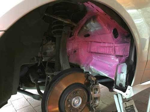

Also. Alle Abläufe in der Motorhaube und in der Abdeckung zwischen der Frontscheibe und Haube sollen dafür sorgen, dass kein Wasser in die beschriebene Bereiche eindringen kann. Beim Regen klappt das auch. In einer Waschanlage sieht es schon anders aus. Die Abläufe werden regelrecht überfordert. Wenn die zusätzlich leicht verstopft sind tritt das Wasser an der Steckverbindung unterhalb der Haube und fließt in den beschriebenen "Kasten". Da das Wasser sich dort gar nicht befinden darf, gibt es auf der Fahrerseite KEINE Abläufe. Auf der Beifahrerseite schon (s. Bilder). War aber verstopft. Jetzt hängt alles davon ab wie gut (dicht) an der Stelle geschweißt/abgedichtet ist. Bei mir konnte das Wasser 10cm steigen. Das sind ca. 6L Wasser.
Ich habe alles abgesaugt und Abläufe penibel gereinigt. Danach ab in die Waschanlage. Anschließend konnte ich wieder ca. 1L abpumpen. Also kapituliert und LÖCHER!!! gebohrt. Zwei auf der Fahrer- und 1 auf der Beifahrerseite. Jetzt läuft bei mir :)
Schaut euch bitte die angehängte Bilder und bewundert bitte die geile Farbe. Darf doch nichts rosten.
Gruß, Darius

Hallo, danke für den Tipp, bei meinem Riesen war auch so ein Swimmingpool bzw.Wasser Geräusche beim abbiegen zu hören aber jetzt dank der Zusätzlichen Löcher nicht mehr.
Hab es bei mir ohne Löcher zu bohren behoben, wie folgt :
- Verkleidung im Radkasten lösen = 3 Schrauben 10er Nuss
- Verkleidung runter drücken, Dämmstoff nach aussen drücken
- darüber an der Fahrerseite einen ovalen Gummistopfen lösen und mit dem Finger "Schlamm raus prockeln "
- ca. 2-3 Liter Wasser laufen dann durch ein (zu) kleines 3-eckiges Löchlein an der Ecke ab
- Beifahrerseite alles genau so, außer dass es da 2 kleinere, runde Gummistopfen sind.
Wasser raus, kein Kurven-Geplätscher mehr :-)

Hi und guten Morgen,
kannst du Anhand der vorherigen Bilder mal zeigen an welchen Stellen sich die Stopfen befinden? Ich habe leider jetzt auch die Wassergeräusche wenn ich in den Kreisverkehr einbiege. Da wird einem ganz anders, ich will das heute noch klären.
Vielen Dank!
