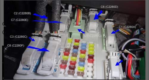

Kontrollier auch mal den BCM Stecker hinter dem Handschuhfach ob der gammelt ,käme dann von der Wiwapumpe und ist reiner Zufall zum eindringenden Wasser was wo duch die A-Säule kommen könnte.

Zu 99,8% die Wischwasserpumpe.
Nur ne Frage der "Jahre" bis es zu dem ....Problem..... kommt.

Die Pumpe lässt die Brühe durch das Kabel ins BCM,dadurch gammelt das und löst verschiedenste Fehler aus,möglichbauch du bekommst den Motor nichtmehr aus.
Das Wasser im Fußraum hätte damit dann nix zu tun.

Ist wohl Feuchtigkeit in den Sicherungskasten unterm bzw hinterm Handschuhfsch eingedrungen. Wenn es von der Wischwasserpumpe kommt den Grünen Stecker auf Oxidation Prüfen am Bcm
