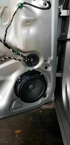

habe das gleiche Problem mit einem Wassereintritt am VW Passat BJ 2015 an der hinteren Türe und in den Fußraum.
Habe laut Anleitung die Türverkleidung demontiert, aber dennoch sind zwei Clipse kaputt gegangen.
Wie man sieht haben sich Wassertropfen, (in der Innentüre nach oben fotografiert), gebildet. Die dann an der Innenseite nach unten ihren Weg über die defekte Abklebung in den Innenraum gefunden haben. Also neuen Aufkleber angebracht und Ruhe war.
Ich hoffe euch einen kleinen Beitrag zur Bastelstunde geleistet zu haben.
Hintere Seitentür
Keine Klebeeigenschaft mehr
Defekter Aufkleber
+4
meinst du mit Klebepunkt so einen wie auf den Bildern von boostermann im Beitrag unten?

Ich hänge hier mal meine Erfahrung zum Thema mit an.
Ich hatte kürzlich auch die Feststellung gemacht das bei mir immer wenn es regnet oder geregnet hat, Wasser im Fußraum im Fond auf der Fahrerseite steht. Dieses kam direkt zwischen Tür und Verkleidung raus.
Also Türverkleidung demontiert und erstmal nicht zu sehen. Dann habe ich mit der Gießkanne das Auto von außen übergossen und anschließend innen nachgeschaut. Sofort war wieder Wasser im Fußraum und auf dem Einstieg hinten links. Also an der Tür kontrolliert wo das Wasser überall her kam. An allen unteren Löchern in der die Verkleidung befestigt wird waren Tropfen zu sehen und an einem mit Klebepunkt verschlossenem Loch auch. Da alle anderen Lächer ja von der Verkleidung verschlossen werden, blieb nur das mit dem Klebepunkt übrig. Nach dem entfernen vom Klebepunkt war die Ursache klar, der Klebepunkt hatte sich im unteren Bereich gelöst und da trat dann dass Wasser bei Regen aus. Das Loch habe ich mit einem neuen Klebepunkt verschlossen und seit dem habe ich auch kein Wasser mehr im Fußraum wenn es regnet.

@kirschi_RV
Ja, genau so einen meine ich.
VG
Danke für deine Antwort.
Ich habe auch einen Wassereintritt ohne Pano, und die Kleber an der Tür sind alle vorhanden.
