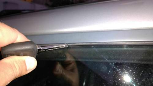

Hatt ich auch schon. Bei meinem C70 ist es die Gummileiste an der A-Säule, auf die die Seitenscheibe vorne normalerweise bei hochgefahrener Scheibe drückt. Da ist auf ein paar Zentimeter das Gummi längs verdreht. Damit liegt die Scheibe an der "Verdrehstelle" nicht plan auf, dann läuft bei Regen ein ganz kleines Rinnsal rein. Evtl. siehst du ja noch ein paar Tropfen am nächsten Morgen.
Also da
Img-20171012-184508817

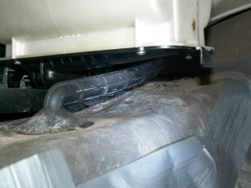

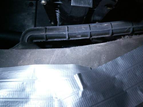

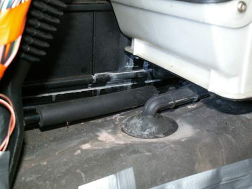

ich weiß nicht ob das passt. Ist das nur bei Regen oder hast Du eine Klimaautomatik, die mitläuft?
Habe zwar nen 850, aber die haben vor ein paar Jahren den Verdampfer im Armaturenbrett neu gemacht. Das Kondensat davon wird über einen Schlauch in Richtung Mitteltunnel hinten der Mittelkonsole ( da wo das Radio steckt) abgeleitet. Die haben vergessen den wieder auf den Nippel draufzustecken. Wenn der Schlauch ab ist dann läuft die Suppe in den Fußraum.
Nur so eine Idee.
viele Grüße
Stefan
@Tugmaster schrieb am 21. Januar 2018 um 17:53:28 Uhr:
.... Verdampfer im Armaturenbrett neu gemacht. Das Kondensat davon wird über einen Schlauch in Richtung Mitteltunnel hinten der Mittelkonsole ( da wo das Radio steckt) abgeleitet. Die haben vergessen den wieder auf den Nippel draufzustecken. Wenn der Schlauch ab ist dann läuft die Suppe in den Fußraum....
.. nur mal so ... zur 'Visualisierung' ;-)
Pict5238
Pict5239
Pict5244

Das Problem ist immer noch nicht gelöst. Volvo in Kiel meint, alles rausbauen und dann mit dem Kärcher draufhalten. Die klassischen Verdächtigen, Abläufe, Klima usw. zeigen sich doch im vorderen Fussraum. Das merkwürdige ist aber, dass die Feuchtigkeit sich unter dem Fahrersitz sammelt. Die Ränder des Teppichbodens drum herum sind aber trocken. D.h. das Wasser kommt wohl durch die Karosserie und läuft zur Bodenplatte und zwar unter dem Teppichboden zusammen. Von unten ist der Wagen dicht. Das haben sich die Volvojaner angeschaut. Einer meinte, das Wasser käme evtl. über die Frontscheibe und würde durch den Winddruck bei fahrt über den Dachholm in die B-Säule gedrückt.
Ich bin langsam ziemlich entnervt, denn sonst ist der Wagen wunderschön uns fährt sich toll. Wer hat eine Idee?
Moin, das würde heissen, als nächstes müsste der Dachhimmel eine ganze Weile raus und beobachten, ob's irgendwie irgendwo dort feucht wird bzw. schon an dem Himmel irgendwelche (Wasser-)Spuren zu sehen wären ?
Themenstarteram 28. Januar 2018 um 12:37
Nein, es sind keine Wasserspuren, weder am Himmel, noch sonst wo zu sehen...
Hmm ... B-Säule ...
klick1
klick2
klick3
Vielleicht haben die Leute beim :) doch recht :rolleyes:
