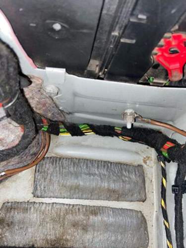

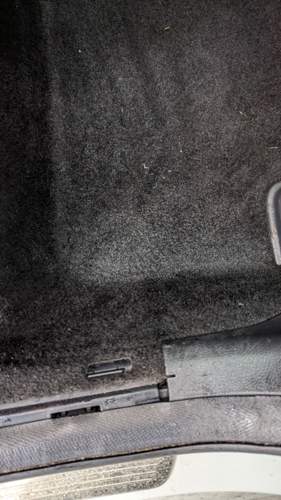

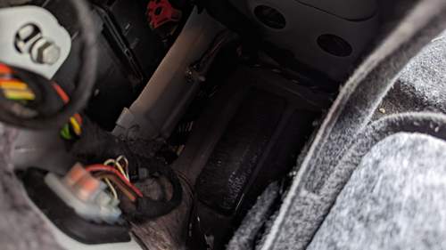

Haben uns heute die Abläufe angeschaut. Wir konnten nur vorne zwei Abläufe sehen und die waren frei. Wenn es hinten noch welche gibt sind die unter den Zierleisten. Denke aber dass das Wasser im hinteren Bereich vom Dach über die Karosserie/Kofferaum abläuft und es hinten keine Abläufe gibt? Der Dachhimmel rund um das Panoramadach war auch komplett trocken.
In den Seitenfachklappen im Kofferaum stand diesmal allerdings Wasser drin. Haben es entfernt und testweise neues Wasser über das Dach geschüttet und nach kurzer Wartezeit konnte man auch sehen das dort ein kleiner Wasserrinsal entstanden ist. Daher vermuten wir jetzt doch dass es über die Überdruckklappen kommt!
Werden es mit dieser Anleitung versuchen.
https://www.motor-talk.de/faq/mercedes-b-klasse-w246-q165.html?...
Hat Jemand zufällig die Teilenummer von den Überdruckklappen? Sind irgendwie nicht so einfach zu finden.
Wie klebt man diese am besten ein? Mit Karosseriekleber? Hat Jemand einen Tip?
Beste Grüße

@detroit91
Es gibt nur die zwei Abläufe, die nach vorne gehen.
Dann müsste sich unter den Überdruckklappen auch Wasser angesammelt haben. Wie ich oben schon mal gepostet habe, kann man mit einem Spiegel und einer Taschenlampe den Bereich der Überdruckklappen einsehen.
