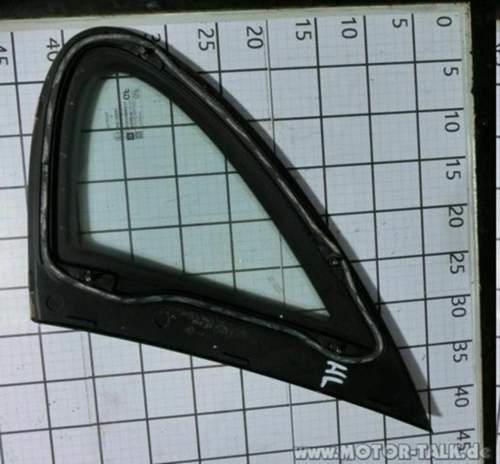

Im Kofferraum habe ich viel Wasser. Das heißt das bis in die Radmulde des Reverserades sich viel Wasser angesammelt hat.
Ich vermute entweder die Seitenscheiben hinten ( die kleinen Gucklöcher ) oder die Rückleuchten.
da ich es auf beiden seiten vermute mal meine Frage:
Hat jemand ähnliches erlebt bzw. wie dichte ich Fenster ggf. Rückleuchten neu ab

also beim flh könnten es die kabeldurchführung von der heckklappe zur karosse sein,die karosserienähte am dach,oder dcie kleinen dreiecksscheiben hinten sein
am besten ist es immer,die verkleidungen demontieren und dann wasser marsch in der waschanlage oder mit den gartenschlauch....

bei mir waren es die Seitenscheiben...
Scheibenkleber und Eingeklebt ruhe war im Karton.. ja ich weiß die sind geschraubt

Ich glaube meine Fensterscheiben sind hinten auch geklebt nur meinte Carglass man muss den Rahmen beschädigen und die wollten 320 euro haben um die abzudichten. Ich weiß nichtmals obs daran liegt aber trotzdem nachgefragt.
Wie hast du das Fenster entfernt?

Egal. Nehm nen Gartenschlauch oder Gießkanne und gieß die seitenfenster ab bei geöffneter Kofferklappe und schau ob was reinläuft.
Selbst wenn du nix siehst kann es an den Seitenscheiben liegen.
Innenverkleidung abbauen hilft teilweise.
Ich hab se damals eingeklebt mit Scheibenkleber Kofferraum trocken danach

Du bist der beste Danke Es dringt wasser rein, gleich kommt ein Video was ich gemacht habe. Wie kann ich die Fenster entfernen? Bzw wie hast du das gemacht?
