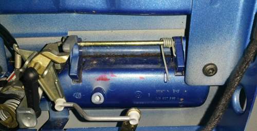

Beim aufmachen meiner Klappe fiel mir ein wassergeräusch auf. Hab dann die Kabeldurchführung oben mal abgemacht, und da lief dann fließend wasser raus :(

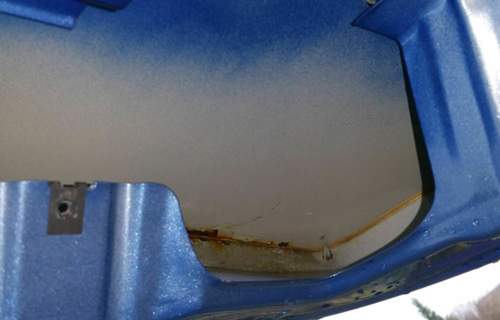

Habe dann heute die Verkleidung demontiert, und den Wischermotor nachgeschaut. Doch dieser hat ein Metallrohr drin, also liegt es nicht an dem Wischer. Die Klappe ist aber von innen her total feucht. Der VW Heini konnte mir auch nicht weiterhelfen, müßte ich nen Termin da machen.

leg mal überall zeitung aus, dann siehst du ja wo sich was vollsaugt, dann kannst du vielleicht die schwachstelle eingrenzen...

Bei mir war es das Metallrohr im Wischermotor, es war gebrochen. Immer wenn ich dann die Heckscheibe mit dem Heckwischer gereinigt habe lief ein Teil des Wischwassers am Wischermotor in die Heckklappe.
Dafür gibt es bei VW ein Ersatzteilkitt! So braucht man nicht den ganzen Heckwischermotor neu zu kaufen.

Bei mir (Variant) war´s der fast abgerutschte Schlauch (im letzten Winter, hinten trotz massivem Frostschutzzusatz wohl doch eingefroren...) der Heckwaschanlage!
Welche Möglichkeiten kommen denn in Betracht?
Scheibe würde ich fast zu 100% ausschließen, da geklebt und nicht mehr in Gummi gelagert wie früher.
Via Kabeldurchführung Karosserie/Heckklappe wird´s nicht kommen, denn wie sollte es da zunächst erstmal hineingeraten?
Wohl aber gerät es aus der "vollen" Heckklappe in den Kabelschlauch, wenn die Heckklappe nach oben schwenkt, logisch.
Meiner Meinung bleibt also nur die Heckwaschanlage!
Entweder pisst der Schlauch in sich oder am Stutzen des Motors oder der Motor selber bzw. dessen Röhrchen leidet an Inkontinenz!
Beides dürfte nach Demontage der Innenverkleidung unschwer feststellbar sein!

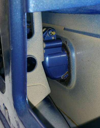

Ich habe den Heckklappengriff mal ausgebaut, um mir die dichtung mal anzuschauen. Dabei habe ich gesehen, dass sie an einer stelle total dünn und hart ist. Ich hoffe da ist das wasser rein. Hab für 2,50 € ne neue Dichtung gekauft, und werde weiter beobachten.
Nur auf die Idee mit dem Griff hatte bis jetzt keiner :P
hi, was ist jetzt mit deiner dichtung am griff geworden???
wir haben auch das problem und beim lesen dachte ich auch an den griff, weil bei uns hat vw ein neues schloss eingebaut und seitdem läuft uns die heckklappe andauernd voll.

das Problem ist dringlicher als manche denken. Bei mir hatte sich der Wasserschlauch gelöst und die Heckklappe ist immer vollgelaufen. Bis eines Tages die Alarmanlage in der Nacht angegangen ist. Erst dachte ich, dass jemand meinem Wagen zu nah gekommen ist. Doch das passierte noch zweimal. Durch das Wasser hat der Sensor an der Heckklappe reagiert und hat gemeldet, dass bei geschlossenem Wagen der Kontakt aufgrund des Wassers unterbrochen wurde. Nach Reparatur war alles wieder in Ordnung.
Beim Golf von meiner Mutter ist auch Wasser in der Heckklappe. Da ist aber kein Frostschutzmittel drin. Es kann also nicht vom Scheibenwasser stammen. Es ist Regenwasser.
Hat jemand konkret eine undichte Stelle ausgemacht und beheben können?
