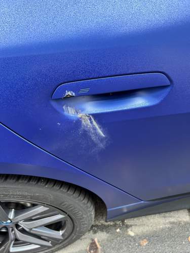

Hallo zusammen , ich brauche dringend eure Hilfe . Mir ist im Februar eine Ziegel vom Nachbars Dach gegen die hintere Tür geflogen . Der Schade wurde bei BMW repariert mit einer neuen Tür . Seit dem habe ich das Problem, wenn ich längere Zeit im Regen fahre , sammelt sich total viel Wasser in der Tür, also ich mache die Tür auf und Wasser kommt mir entgegen . Es kommt nicht in den Innenraum , aber es steht in der Tür . Im Winter wird auf jeden Fall die Türdichtung abreisen .

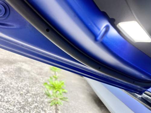

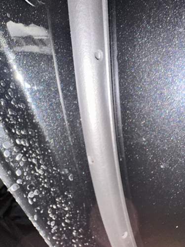

Ich habe festgestellt das bei der neuen Tür eine Dichtung eingebaut ist die keine Löcher unten hat, bei allen anderen Türen aber schon ,wahrscheinlich das da Wasser ablaufen kann , bzw Schwitzwasser entweichen kann . Aussage von BMW : diese Dichtung gibt es nicht mehr, sind jetzt alle ohne Löcher . Ich habe mir dann einen neuen I4 zeigen lassen , wo dann natürlich auch die Löcher drin sind .
Meine Bitte , kennt jemand einen Mitarbeiter von BMW oder hat schon mal jemand hier eine neue Hintertür beim I4 bekommen , der mal schauen kann welche Dichtung bei ihm verbaut ist , eventuell mit Teilenummer ?

Ich war gerade nachsehen. Bei mir wurde vor 2 Monaten eine Tür getauscht. Bei der Tür sind keine Löcher in der Dichtung. Bei den alten Türen sind Löcher. Bei der gewechselten Tür waren jetzt 3-4 Tropfen Wasser. Das war mir bisher nicht aufgefallen.
Teile-Nr. lt. Rechnung: 51 76 5 A40 0A9

Ich habe mich gerade mal unter die Tür gelegt. :) es sind exakt 5 Löcher pro Dichtung. An allen Türen
