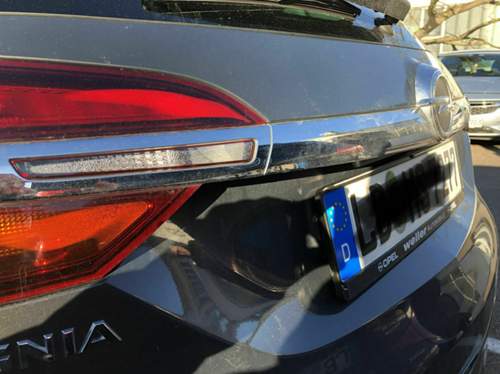

in meinem linken Rücklicht hat sich Wasser gesammelt.
Wie kann ich das Rücklicht wieder trocknen, ohne es ausubauen?
Gibt es da ein Abfluss / Entlüftungsventil?

Laut Opel ist das "Normal"....
In der BA steht, man solle das Licht einschalten, damit das wasser schneller verdunstet.
Stand der Technik halt, hab ich bei meinem auch ab und zu.

Selbstverständlich sind in der Scheinwerferabdeckung kleine Belüftungsschlitze drin. Da musst du aber auch einfach die Zeit für dich arbeiten lassen, zu beschleunigen ist das nicht.
Hallo.
Genau so sah es bei mir auch aus. Ich habe beim Waschen die Lanze zu dicht an das Rücklicht gehalten, vermute ich.
Danach habe ich das Rücklicht ausgebaut und mit einem Fön getrocknet. Die Dichtung des Rücklichtes habe ich herausgenommen und gedreht/gesäubert.
Jetzt bleibt alles trocken.
Gruß, Rotcars

Mein ST hat das gleiche "Problem" und habe es so gelöst, dass ich den Scheinwerfer ausbaute und die Trägerplatine löste, bei Zimmertemperatur über Stunden hin trocknete.
Danach alles wieder zusammenschrauben ( irgendwie logisch ) und spannungsfrei einbauen. Schrauben immer teils über Kreuz angezogen.
Von einem Fön zwecks Trocknung würde ich abraten, da das Plastik sich aufheizt und wenn man wenig Geduld aufweist, der gleiche Effekt erneut hervor tritt.
