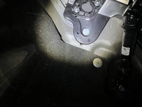

Guten Abend,
ich konnte heute sehen, wie das Wasser tropfend ins Auto an einer Schraube im Fußraum (Bilder) ins Auto getropft ist. Habt Ihr eine Idee? Vielen Dank
5 Antworten
Evtl. Ist die Durchführung zum Motorraum nicht mehr dicht ? Einer muss von draussen Wasser aufs Auto schütten und du guckst eines herkommt ?
Themenstarteram 4. Dezember 2024 um 20:57
Hallo, erstmal Danke für die Info.
Hast du ein Schiebedach? Wenn ja, Abläufe kontrollieren. Wasserkasten öffnen und sehen ob da die Abläufe zu sind ?
Abläufe an der Spritzwand mal reinigen.
Themenstarteram 7. Dezember 2024 um 18:34
Nein, habe ich nicht
