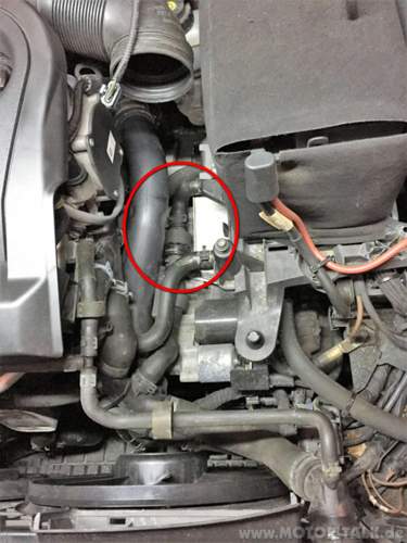

Mein Touran 2.0 TDI DSG zeigte gestern auf einer Landstrassenfahrt folgendes an :
Kühlwasser kaum erkennbar warm, Zeiger nur minimal über kalt, Behälter ok gefüllt, kein Druck, Finger reingehalten= lauwarm, Öl 56-61° C.
Fahrprofil: Bundesstrasse im Flachland, kein Verkehr, aussen 0°, wenige Ortsdurchfahrten, 50 Km Strecke , meistens 100-120 Km/h, Heizung 22°, Lüftung auf 1, Verbrauch lt. MFA 5,6 Liter.
Ich halte die Temperaturen für deutlich zu gering, sowas kennen ich vom Golf 2.0 TDI Schalter überhaupt nicht. Weiss jmd, ob das normal ist oder ein Defekt ?

Hi,war bei meinem ebenso.Nach wechsel des Thermostats am Motor,keine wesentliche Veränderung.Erst nach wechsel des Thermostats für das DSG Getriebe war wieder alles Ok.Also wenn du Thermostat wechselst,dann beide.
Gruß Gerhard
Normal ist das nicht, klingt so als wenn der der große Kühlmittelkreislauf permant geöffnet ist.
Diese Symptome hatte ich mal, als mein Zuheizer defekt war.
Jupp, Thermostat und/oder Zuheizer überprüfen....zunächst einmal.

Will hier auch noch mal zum besten geben wie es lief. Diese BEHR TH 5 75 Thermostat ist der richtige und vermutlich das exakte Äquivalent zum VW Teil. Übrigens: VW wollte 36€ für das Teil, auf dem freien Markt habe ich 32€ gezahlt, bei Ebay gibt es die gleichen für 20€ ca.
Jedenfalls war das der Volltreffer, Motor wird wieder schnell warm und Wassertemp. bleibt schön auf 90° C stehen.
Es hat eine runde Stunde gedauert und ist recht gut machbar, nur das lösen dieser Schlauchschellen zum Klemmen ist etwas fummelig: Kurzerklärung Einbau für den 1T3 Touran, scheint aber bei allen DSG TDI ähnlich zu sein:
1. grosse silberne Schelle am Luftmassenmesser mit Rohrzange lösen, Gummischlauch und Kabel abziehen
2. Luftfilterkasten ist nur mit 1 Torx Schraube gesichert, diese lösen, zum einfacheren Arbeiten auch noch das Plastikansaugteil oberhalb des Kühlers ausbauen, das sind 2 Torx Schrauben.
3. Luftfilterkasten nach oben entnehmen (steckt in 2 Gummihaltern, einfach kräftig nach oben abziehen.
4. Jetzt sieht man den silbernen DSG Wärmetauscher,in den zwei Wasserschläuche reingehen. Ihr müsst den-wenn man vor dem Auto steht- hinteren der beiden Schläuche ausbauen, leicht erkennbar durch einen dicken Gummiring (Abstandshalter), der um das Thermostat herum geschoben ist.
Diesen Schlauch habe ich komplett ausgebaut, dann kann man das Thermostat in aller Ruhe und mit richtig gesicherten Schläuchen umbauen.
5. mit Rohrzange die Schellen zusammendrücken und Thermostat ausbauen, neues Thermostat einbauen, auf Pfeil für die Fliessrichtung achten, Gummiring nicht vergessen !
6. Schlauchpaket wie vorher unter den anderen Schlauch schieben und wieder befestigen.
7. Einbau von Filtergehäuse und LMM in entsprechender Reihenfolge
8. es läuft ca 1/2 Liter Kühlflüssigkeit heraus, neu auffüllen mit richtigem Frostschutz.
9. manchmal sind die Schläuche richtig festgebacken auf dem Plastik oder Metall, da hilft nur vorsichtiges Anpacken mit der Zange und etwas hin und herdrehen.
10 Viel Spaß!
Hier noch ein Bild von Motortalk, auf dem man schön den Thermostaten im schwarzen Gummiring sieht.
