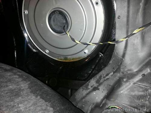

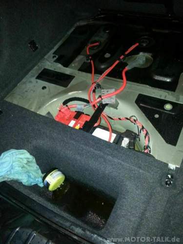

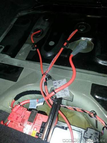

Hallo, wir hatten gestern unsere Hochzeit und ich hab das auto dekorieren lassen, die Dame hat von vorne (Motorhaube) bis hinten eine Schlaufe gezogen, das ende der Schlaufe hat sie im Kofferraum eingehängt.
Es hat gestern sehr stark und lang geregnet (ca. 7 Std. durchgehend) in der Zeit hat sich das Auto komplett mit WASSER gefüllt, dort wo die Batterie drinnen ist stand ca. 10 cm hohes Wasser in der Ablage und rechts in den Seitenfächern auch. Noch dazu ist das Wasser bis vor zu denen Sitzen gekommen (mussten die Rückbank ausbauen, darunter war alles waschelnass....
Das ganze Problem habe ich entdeckt, nach der Hochzeit bin eingestiegen, weggefahren und nach ein paar Minuten kam eine Fehlermeldung am Display - KRAFTSTOFFZUFUHR VOLLE ANTRIEBSLEISTUNG NICHT VERFÜGBAR.
Bin noch paar Minuten gefahren hab einen kurzen Stop gemacht, Motor abgedreht und nochmal gestartet er hat nur ganz gestartet (ca 2 Sekunden) und dann von alleine wieder aus. Danach ging er nicht mehr an.
Mittlerweile hab ich gestern das ganze Wasser ausgepumpt, die Fehlermeldung scheint noch immer auf. Der Öamtc ( ADAC) war gestern da hat den Fehler mehrmals rausgelöscht aber es kommt immer wieder.
Ich weiß nicht was ich machen soll? Ich brauche eure Hilfe
Welche Option schlagt ihr mir vor?
Eigentlich hab ich auf das auto noch ein Monat Gewährleistung bei Opel Händler weil ich es dort gekauft habe im Dezember.
Der Vorbesitzer hat BMW Care Paket bis August abgeschlossen ( 4 Jahre)
Ich werde heute alles nochmal trocknen und dann zu einer der Händler bringen je nachdem welchen Tipp ihr mir gebt.
Soll ich dann alles verheimlichen und sagen es ist einfach so gekommen oder können die den Wasserschaden noch immer sehen?
Ist es besser wenn ich zu meinem Opel Händler fahre und meinen BMW dort reklamiere, weil ich ihn dort gekauft habe oder ist die Erfahrung mir care Paket besser - ist sowas überhaupt drinnen oder ausgeschlossen?
Kofferraum-1
Kofferraum-2
Unter-d-sitzbank

Bin aus dem Großraum Graz und es hat gestern richtig geschüttet, den BMW hat über die Schlaufe wasser gezogen - da zahlt und hilft leider keine Gewährleistung oder Garantie evtl. Ist ein Steuergerät betroffen - ich denke da hilft nur der Weg zum Freundlichen.

Ich glaube das die Steuergeräte was haben, da diese neben der Batterie liegen und diese ja unter Wasser standen.
Das Auto lässt sich mittlerweile auch wieder starten, aber wie schon erwähnt nicht mit voller Leistung.
Weiß jemand was die Steuergeräte in etwa kosten?
Soll ich sie mal zerlegen und reinigen?( Beruflich repariere ich täglich Handys die über Garantie eingeschickt werden, hin wieder kann man auch Wasserschaden Handys reparieren).

Steuergeräte, je nach Alter des Wagens können schon bald wirtschaftlicher Totalschaden sein.
Ich würde eigentlich ein unabhängiges Gutachten machen lassen, dann ab zum Händler und die Reparatur fordern. Hier wirds natürlich schwierig mit der Beweislast, dass ggf. das Fahrzeug irgendwo undicht ist und die nicht irgendwo ein Fenster/ Schiebedach/ Tür offengelassen hast.
Rechtsschutz und guter Anwalt kann nicht schaden, wenn es wirklich nicht dein Verschulden war. Alles andere wird dann eher sinnlos.
Steuergeräte zerlegen, austrocknen kann funktionieren, muss aber nicht. Die sind alle codiert. Ist irgendwo ein Chip kaputt oder der Code verschwunden muss auch vermutlich alles neu codiert werden. Das kannst alleine kaum-außer man hat die passenden Hilfsmittel und evtl. eine Sicherung der Daten.

Ich denke die Ursache ist hier eindeutig die Schlaufe.

Ich denke nicht, dass eine mickrige Schlaufe so einen Wassereinbruch verursachen kann. Evtl. ist es auch wirklich eine defekte Gummidichtung am Fenster/ Kofferraumdeckel - ja nachdem wo das Wasser reinkam. DANN ist es u.U. ein Garantiefall.

Neben der Batterie sind 2 Steuergeräte eines von dem konnte ich auseinander bauen, das hatte auch noch ein bisschen Wasser drinnen gehabt und es ist leicht oxydiert, hab es gereinigt mit Kontaktreiniger und jetzt passt wieder alles - keine Fehlermeldung, volle Leistung!
Bin wieder GLÜCKLICH !!

Da hast nochmal Glück gehabt :) Leicht oxidiert - dass das so schnell geht? Check das mal öfter, nicht dass da wieder Wasser reinläuft oder sich Feuchtigkeit ansammelt- auch ohne Schleife.
