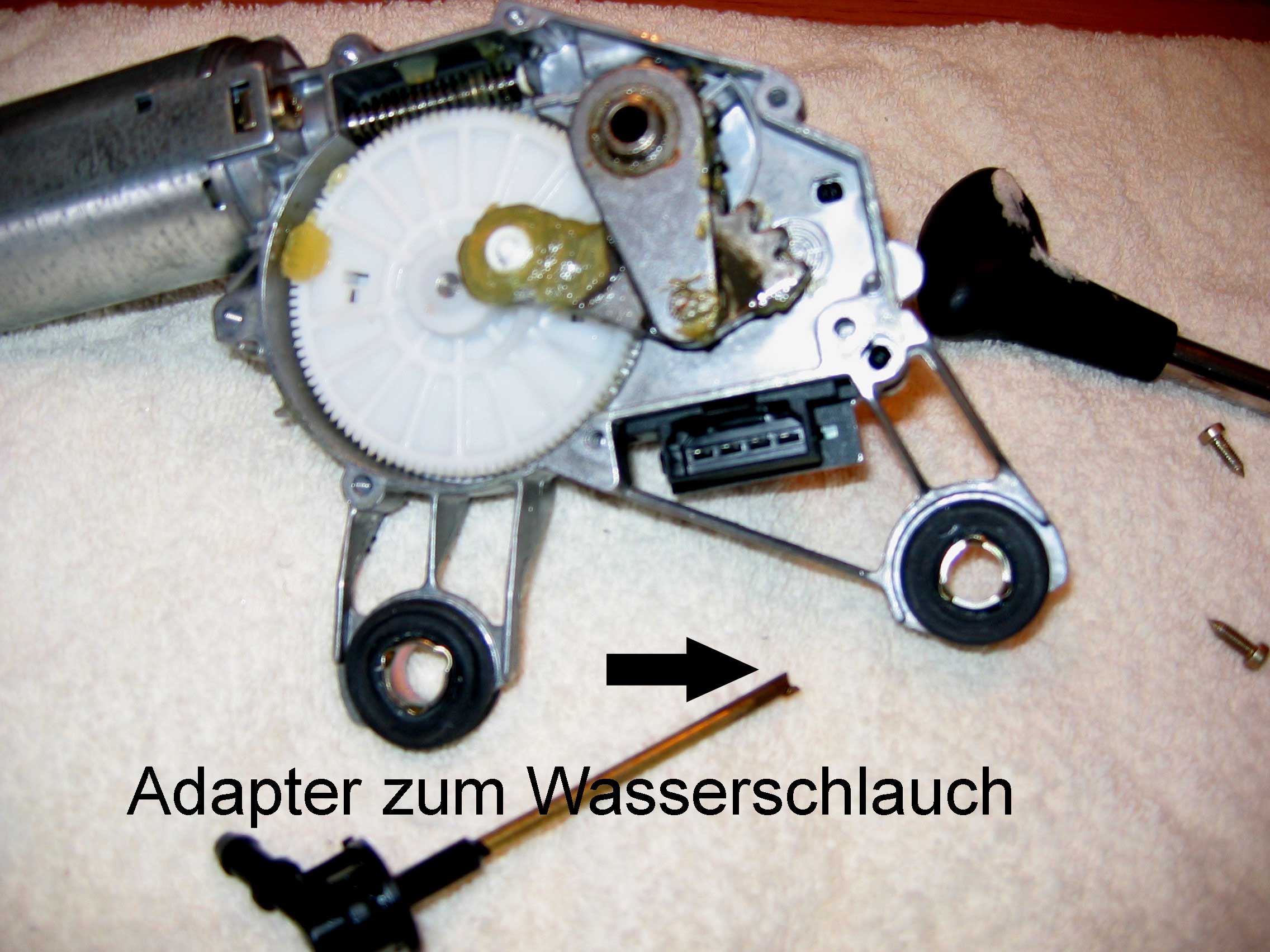

habe ich gestern bemerkt, weil andauernd die Alarmanlage ohne Grund losgegangen ist.
Mal sehen was der Freundliche nachher dazu sagt.

Ists auch wirklich Wasser von außen, oder eher das Scheibenwaschmittel dass in der Nähe des Scheibenwischermotors rausquirlt!!?!?!?

Kann auch sein, jedenfalls tropft das Wasser innen aus dem Schloss !!!
Das glaub ich ist eher der Wischer.

Bei mir kam das von der verstopften Spritzwasserdüse!

Schau mal in die Mulde von deinem Reserverad,die ist bestimmt auch schon voll Wasser.Bei mir war es der Wischermotor andem ein Plasik-Verbindungsstück gebrochen war.Das Wasser lief dann auch aus dem Schloß
Heckwischermotor tauschen, da einzeln nicht bestellbar. Habe vor ca. 5 Monaten einen bei Ebay für ca. 50 EUR ersteigert. Ist wesentlich billiger als bei VW.
Prüfe evtl. noch, ob es hinten links am Dachhimmel feucht wird. Da sitzt nochmals eine Kupplung. Hat aber nichts mit der Alarmanlage zu tun.
Schlauch war bei mir nicht mehr richtig drauf.. Das war mal ein riesen Fleck. Ging trotz Frostschutzmittel mit Wasser und Seife wieder raus. Sieht wieder aus wie neu:-).

Das hatten wir auch schon bei unserem Golf, wurde alles auf 100% Kulanz ersetzt! Der Meister meinte das ist ein bekanntes Problem das Wasser aus dem Schloss läuft bzw. das der Dachhimmel nass ist.

OK, bei mir kam am Heck nix ausser Wischdüse, also hab ich die Kofferraumverkleidung abgezogen, innen läuft Wischwasser aus - und zwar genau an der Zuleitung zum Wischwaschmotor (hinter dem Anschluss des Schlauches, da wo das schwarze Plastikteil in den motor geht).
Auf raten eines KFZtis hab ich dann die Spritzdüse abgezogen und nochmal getestet:
Fazit: Düse war zu, ohne Düse läuft das meiste Wasser normal aussen an die Scheibe, Problem is aber, dass innen an der Stelle immer noch etwas rausläuft...
Dichtung geplatzt?
Muss der Motor komplett neu?
Hatte auch schon mal ein ähnliches Problem,
alles nass und gammelig, Heckmotor inne
wicken etc. Leider wurde beim Freundlichen
die undichte Stelle nicht gefunden -
Habe dann mal selber Hand angelegt, sprich
Verkleidung entfernt und von außen mal ne
Gießkanne Wasser drauf gegossen und gleichzeitig
von innen die Vorgänge beobachten lassen -
Das Wasser kam durch die Gummidichtung am Wischerarm. Kosten ca. 0,50 EUR Ersatzdichtung
beim Freundlichen. Seitdem alles trocken.
