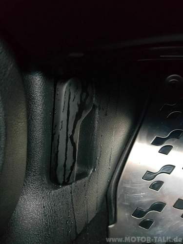

Hy, ich habe in meinen Golf4 auf der Fahrerseite einen Wassereinbruch.
Einstiegleiste ist trocken da ich ja den Aggregatenträger schon mal neu abgedichtet habe.
Die Abläufe im Radkasten und im Motorraum hatte ich letztes Jahr komplett gereinigt.
Schiebedach hat er keins, das Wasser muss denke ich mal irgendwo von Motorraum in den Innenraum gelangen.
Ich habe gesehen das bei dem Hebel von dem Motorhauben Öffner das Wasser runter rinnt.

Es rinnt also links vorne im Bereich vom Hebel für den Motorraumdeckel-Öffner herunter …
a) Es könnte bei einer Undichtheit der Karosseriemasse durchrinnen;
b) oder die Fontscheiben-Eindichtung ist seitlich irgendwo undicht geworden/Blech durchgerostet/Blechnaht offen;
-> Die dicke Gummiwurst am Rand der Scheibe vom Blechfalz abziehen/hochheben und genau die Scheibeneindichtung kontrollieren !!!

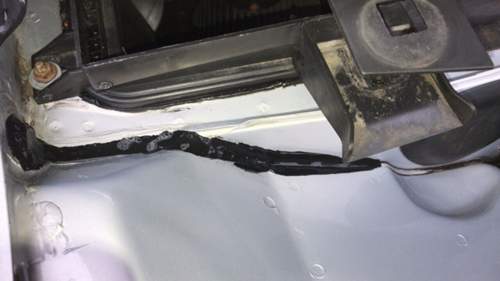

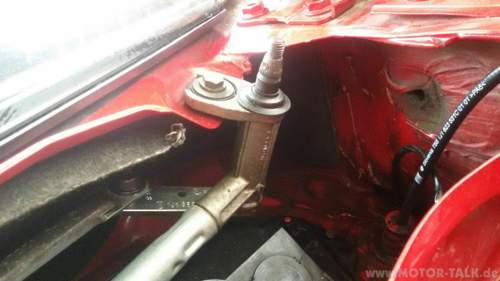

Es ist die Schwarze E-Box wo es undicht ist.
Muss die Wischer ausbauen und dann den Wasserabweiser abmachen und wahrscheinlich muss ich dann auch noch das komplette Wischer Gestänge ausbauen um genug Platz zu haben.
Danach werde ich dann die E-Box neu Abdichten.
Danke für eure Hilfe!
Der Abbau ist in 20 Minuten erledigt
Auch wenn die E-Box als Übeltäter identifiziert wurde, sollte man mal die Abläufe prüfen / spülen. Sonst steigt sehr schnell der Wasserpegel im Wasserkasten. Auch die kompostierte feuchte Erde im Kotflügel sollte regelmäßig heraus geholt werden.
