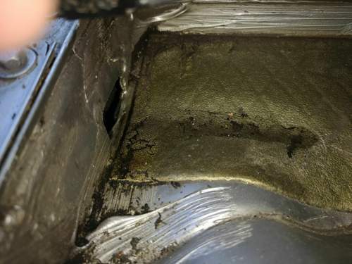

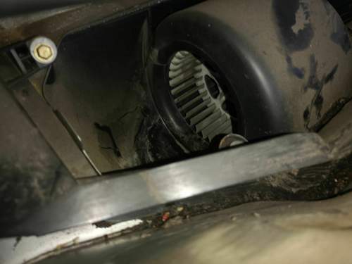

Mein Vectra a, der bis vor einem Jahr noch in der der Garage stand, hat auf der Beifahrerseite einen Wassereinbruch (...alles klitschnass...).
Meine Versuche der Sache auf den Gund zu gehen, bzw zu beheben:

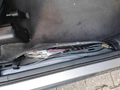

# Den Bereich unter den Scheibenwischer gereinigt.
# Den rechten Bodenteppich etwas angehoben und ca. 5 Papierrollen nach einander reingestopft.
Aber irgendwie bringt das nicht viel!
Offenbar muss ich den Beifahrersitz ausbauen, um den Bodenteppich anheben zu können.
Die Dämmschicht unter dem Bodenteppich hat unendlich viel Wasser aufgesaugt!!!
Dann bin ich aber immer noch nicht sicher, ob das Wasser nicht woanders her seinen Weg ins Innere gefunden hat
...Nerven liegen blank...

Vectra a Ventilator Motorraum Motorraum
Motorraum VR unter der Abdeckung
Innenraum VR

Kann das evtl. vom Schiebedach kommen?
Wird vom Schiebedach sehr wahrscheinlich kommen , alle 4 Abläufe reinigen
Themenstarteram 27. Februar 2022 um 4:20
@mirko-sachsen schrieb am 26. Februar 2022 um 20:44:20 Uhr:
Erstmal danke für den Tipp Mirko!
Tcha, wie reinigt man denn bitte diese 4 Abläufe?
Ich bin zwar handwerklich sehr geschickt, aber ich sehe ja nicht einmal irgendwelche Abläufe!
Da sind bestimmt die Wasserabläufe vom Schiebedach zu. Es gehen vom Schiebedach Kunststoffschläuche zum Ablauf im Schweller. Entweder sind die Schläuche zu oder der Ablauf im Schweller. Oder beides.
Kommst nicht drumrum die Verkleidungen weg zu machen und des alles zu reinigen.
Die vorderen Schläuche laufen in der A-Säule, die hinteren in der C-Säule zum Kofferraum.

Die Aktion den rechten Wasserablauf zu reinigen ist nicht gut gelaufen.
Dafür müsste ich den Wagen ja aufbocken und den rechten Radkasten freilegen.
@vecorange schrieb am 7. März 2022 um 02:48:36 Uhr:
Würde mich interessieren,ob das geklappt hat und das Problem weg ist?
Themenstarteram 7. März 2022 um 4:07
@Taxi1479 schrieb am 7. März 2022 um 05:02:55 Uhr:
Es kommt mir vor, dass es wirklich weniger geworden ist.
Mit Sicherheit kann ich das nicht sagen, da es in den letzten Tagen nicht nennenswert geregnet hat.
Darüber kann ich die Auslegeware nur etwas anheben um plattgedrückte Zellstoffrollen zum aufsaugen reinzustopfen.
Eigentlich wäre es besser den Beifahrersitz auszubauen!

Nein du kannst auch von innen ran. Da is ein ausreichend großes "Loch". Fußraum hinter der Verkleidung. Musst allerdings Teppich und Dämmung auch wegmachen. Kenn mich mit den kleinen Motoren nicht aus, aber beim Turbo sitzt auf der Beifahrerseite dort das MSTG. Dahinter ist des Loch. Ist aber mit Schaumstoff ausgestopft. Den wenn auch raus machst kannst reinlangen.
