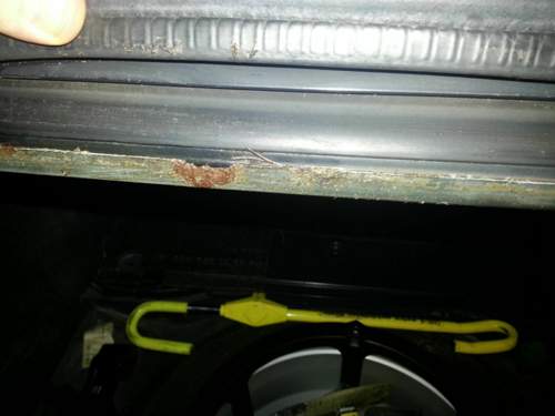

Nachdem ich festgestellt habe, das mein ganzer Kofferraum nass ist und ebenso eine Monsterpfütze unter der Rücksitzbank, bin ich der Sache mal auf den Grund gegangen. Es handelt sich hierbei um meine Limo.
Da ich heute eh den Kühlerfrostschutz erneuern wollte, nahm ich mich der Sache gleich mal an. Nach Beseitigung der Pfützen, entfernen und reinigen der Verkleidung sowie freiblasen der Entwässerungsöffnungen hab ich mal die Kofferraumdichtung unterhalb der Heckscheibe angehoben und gleich den Lochfraß entdeckt - Skandal!

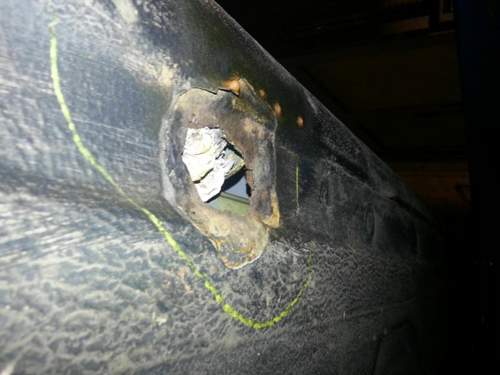

Weiterhin fängt die linke Federaufnahmenverschraubung auch fleißig an zu rosten. Im gleichen Atemzug ha ich eine Durchrostung am Schweller sowie mehrere Rostherde unter dem Unterbodenschutz entdeckt. Ich bin mäßig amused!
Wer von euch hat sich mit genau dieser Problematik schon beschäftigen müssen und hat sie wie gelöst? Nen Schutzgasschweißgerät steht mir hier zur Verfügung, was brauche ich für Bleche, wie gehe ich am besten vor? Schweißen hab ich mal gelernt, aber schon ewig nicht mehr gebraucht. Karosserie ist mir bislang erspart geblieben, aber ich hoffe, dieses Problem einigermaßen kostengünstig lösen zu können.

Hab schon überlegt, die Kante an der Dichtung mit einem Blechstreifen zu reparieren. Die Stelle ist einfach doof.
Ich hab mir überlegt, wenn ich den vorhandenen Rodt entferne, die Stellen behandle, ein paar Löcher in das intakto bohre zum punkten und dann einen Streifen mit ner Kehlnaht davor setze müsste es zumindest hinten gehen...die Dichtung wird wohl auch über die dann doppelt so dicken Stellen passen...
Ich steh' jetzt grad mal auf der Leitung :confused:
Welche Kante mit Dichtung meinst Du denn? Aus dem Stehgreif wüsste ich jetzt nicht, wo man mit einer Kehlnaht einen Streifen anschweißen könnte - unter der Heckscheibe? Schon weit zerfressen, dass die Kante geschweißt werden muss? Häng' mal ein Bild an.

Die Kofferraumdichtung. Der Sitz von dieser, quasi. Leichter Lochfraß, Fotos kommen.
Themenstarteram 4. März 2013 um 13:13
Hier:
Lochfraß-kofferraumdichtung
Loch-im-schweller
Soo schlimm isses ja doch noch nicht ;)
An der Kofferraumdichtung würd' ich auch per Kehlnaht ein Stück einsetzen - alles kranke Blech rausschneiden und ein genau passendes einsetzen. So, dass Du keine Überlappungen hast.
Beim Schweller natürlich auch bis zum gesunden Blech rausschneiden und dann neues Blech draufpunkten. Bevor dann alles abgedichtet wird, solltest Du vor allem von innen mit Fertan vorgehen (wie auch in den Fertan-Tipps beschrieben). Das Fertan im Schweller kann auch ruhig mal ein paar Wochen drin bleiben, bevor weiter bearbeitet wird.
Sollte alles kein Hexenwerk sein und dann auch dauerhaft rostfrei sein - viel Erfolg,

Neu reinschweißen ist ja O.K., dann aber vor weiterer Bearbeitung von innen und außen mit Fertan einsprühen, nach ein paar Tagen (oder Wochen) mit Wasser spülen. Die gleiche Behandlung nochmal vor der Enbehandlung (Grundierung, Wachs ...). Der genaue Vorgang ist unter "Rostbeseitigung in Hohlräumen" beschrieben - dann hast Du optimalen Rostschutz.
Außen am Schweller ist einfach Grundierung, Steinschlagschutz (auf Harzbasis) und Lack. Vor der Grundierung natürlich Fertan :)
Das Blech am Schweller ist - glaube ich - 0,8mm (bin mir nicht ganz sicher).
