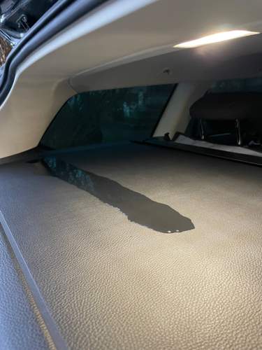

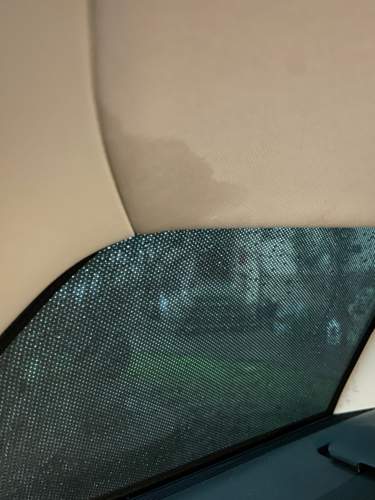

pünktlich zum zweiten Weihnachtsfeiertag hab ich heute früh einen Wassereinbruch im Kofferraum unseres Variants aus 2015 festgestellt. Das Wasser kommt wohl vom Dach und tropft dann auf das Kofferraumrollo bzw. in den Kofferraum - sehe ärgerlich!
Der Wagen hat das große Schiebedach und war erst im
November zur Durchsicht beim Freundlichen inkl. Überprüfung der Dachabläufe. Hier gab es wohl keine Auffälligkeiten. Der Wagen steht außerdem fast ausschließlich in der Garage und wird gut gepflegt.
Was kann der Grund sein? Kann es der hintere Schiebedachablauf sein? Wenn ja, hab ich einen Garantieanspruch ggü VW, weil ja erst im November geprüft? Oder ist es die Dachreling (die noch nie genutzt/belastet wurde)?
Vielen Dank für eure Tipps und einen schönen zweiten Feiertag!

Ich würde es erstmal selber mit Wasser prüfen ob es vom Dach kommt. Vielleicht ist es aber auch die Heckklappe
Überprüfe ert die Hecklappendichtung und die Dichtungen an dem Kabel. Und eventuell die Scheibe.
Da gibt es schon einige Themen hier, kannst die sufu mal nutzen, gerade bei dem Dach…..!
Da werden zu 99% die hinteren Abläufe des Panoramadachs dicht sein. Nur die Tatsache, dass das Autohaus den Posten auf die Rechnung setzt heißt nicht, dass die Arbeit auch gewissenhaft ausgeführt wurde.
Auto hinten anheben, Rad runter nehmen, Radhausschale hinten lösen (muss nicht komplett raus). Da solltest du dann auf jeder Seite einen orangefarbenen Verschlussdeckel aus Gummi sehen. Der kann und sollte auf jeden Fall dauerhaft entfernt werden. Dahinter sammelt sich der Staub, Pollen, Straßendreck usw. und irgendwann steigt das Wasser im Ablaufrohr weil es nicht mehr abfließen kann.
Den angesammelten Dreck dann zunächst grob entfernen. Durch die Öffnung im Radhaus dann vorsichtig mit geeignetem, nicht spitzen oder scharfen Gegenstand den Ablauf reinigen (Ich habe einadriges Kupferkabel von der Rolle verwendet).
Vorn sitzen die Auslässe der Abläufe hinter der Abdeckung vor der Frontscheibe. Diese können auch von oben durch das Dach gereinigt werden, auf Dauer sollten aber auch hier die orangefarbenen Deckel entfernt werden.
Jens

Habe 2 Gieskannen Wasser auf die Pfropfen und Dichtung an der Heckklappe, auf die Seiten- und Heckscheibe und auch auf Dach und Reling gegossen - innen kein sichtbares Tropfen. Vielleicht aber auch, weil der Himmel nun schon nass ist.
Der Himmel ist beschichtet meist sammelt sich das Wasser erst und läuft dann bei der Fahrt über.
In der Regel ist es das pano und die Abläufe.
Die 4 Kappen entfernen ordentlich durchspülen, aufpassen nicht mit Druckluft oder so nicht das sich die Schläuche lösen und man weiter großes schwimmen im auto hat.
