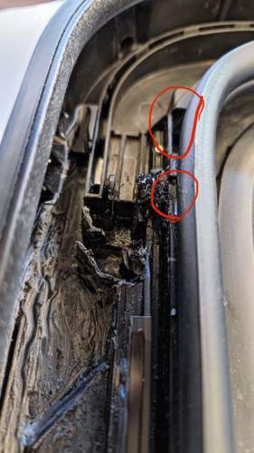

Bei mir selbes Szenario vor Weihnachten.
Auto beim Service gehabt. Am Abend beim Abholen eine riesige Lache auf der Beifahrerseite.
Gleich am nächsten Tag wieder hingefahren. Sagten auch zu mir Riss im Rahmen. € 2500,-
Habs nicht reparieren lassen und mir selber angesehen.
Als erstes habe ich den Windabweiser demontiert und den Riss gesucht. Nichts gefunden. Dann habe ich mal den Rahmen von Fett befreit. Da wo es nicht hingehört. Die Abläufe gereinigt und gespült. Vorne habe ich den Himmel gelöst und überprüft wo der Wassereintritt ist.
Bei war es im Bild 3 bei den Löchern in der Ecke. Hier ist der Keder vom Windabweiser eingesteckt.
Den habe ich dann mit einer nicht aushärtbaren Karosseriedichtmasse eingedichtet. Die Gummis vom Panodach ordentlich mit Silikonspray eingelassen. War schon Moos drauf. Man könnte auch noch die Gläser einstellen. Habe ich aber nicht gemacht weil sie noch an der Grenze von der Toleranz sind.
Mein Dach ist wieder dicht. Habe viele Liter Wasser vom 1 Zoll Schlauch und Hochdruckreiniger drüber laufen lassen.
Es hat auch viel geregnet.
Bei mir sind sicher einige Umstände zusammen gekommen.
Abläufe evtl. nicht 100% frei. Überall Fett dass das Wasser nicht zu den Abläufen kommt, Gummis nicht eingesprüht etc.
Ein Tipp
Was mir aufgefallen ist dass in den Ecken vorne wenn Wasser reintropft dieses genau auf den Keder vom Windabweiser läuft.
Wenn dass dann nicht ganz dicht ist läuft das Wasser über die Löcher von Bild 3 in den Innenraum.
Man sieht es wenn man unter den Himmel von der Türseite reinleuchtet. Wenn Flecken sind könnte es so sein wie bei mir.

Ich habe mit einer 1,5 Literflasche anfangs den Kompletten Rahmen ordentlich anlaufen lassen und habe dabei leider nicht geachtet dass das Wasser NUR GANZ VORNE in die Ablaufrinne kommt sondern ich habe auch den Schacht unabsichtlich ein bisschen mitgetränkt wo sich der Windabweiser versteckt wenn das Schiebedach geschlossen ist, weil ich dachte dass muss eh irgendwie nach vorne zur Rinne und den Abläufen laufen——>falsch! Mein Fehler! Weil dann ist das Wasser so richtig in den A Säulen dahergekommen und über den Sicherungskasten runter.
An den Abläufen vorne links und rechts ist das Wasser beim spülen schnell abgelaufen und ich konnte auch während des spülens keinen wassereintritt feststellen! Vielleicht waren die Abläufe wirklich leicht verstopft und das hat es jetzt durchgerissen und es funktioniert wieder. Aber aus welchen Grund kann sonst Wasser in diesen Windabweiserschacht kommen wenn die Abflüsse frei sind und das Schiebedach vollständig geschlossen ist? Wenn ich das richtig verstanden habe laut den Bildern eines Users dann läuft das wasser wenn der pegel zu hoch ist im Windabweiserschacht dann durch diese Dichtung rein wo der Windabweiser drangenäht ist und dann ist es im Himmel das wasser. Ich hoffe, dass der Fehler bei mir wirklich am Dichtungsband vom Windabweiser liegt und kein Riss im Rahmen des Panoramadaches. Ich hätte mir auch jetzt schon zur Sicherheit diesen super- kriechkleber bzw leckfüller von captain tolley bestellt um reagieren zu können sollte ich etwas feststellen. Was kann ich wirklich am besten machen wenn an dieser dichtung vom windabweiser etwas nicht stimmt und sich das wasser hineinsucht? Kann man das irgendwie selbst abdichten weil ich denke diese Löcher wo diese Dichtung drauf steckt haben sicher keine wichtige Funktion?
Danke euch, lg Leo
Ich habe die Dichtung vom Windabweiser heraus gezogen. Mit Sika Lastomer 710 eine Raupe hinein gelegt und den Keder wieder reingesteckt. Dieser härtet nicht so aus wie z. Bsp. Silikon. Er bleibt so weich. Man könnte ihn wieder raus ziehen. Du solltest hierfür aber zu zweit sein. Weil die Federn ganz ordentlich anziehen.
Das beim Windabweiser hab ich jetzt auch schon hinter mir, habe ihn herausgezogen und eine Naht hineingelegt mit einer Silokondichtmasse und dann diese Dichtung vom Keder wieder draufgesteckt…nur leider ohne Erfolg, wieder Nass bei den Leseleuchten nach Regen über Nacht. Das letzte was ich jetzt noch probierte, ist: ich habe den himmel vorne links seitlich auf Höhe des Haltegriffes ein bisschen heruntergezogen, sodass ich mit einer Taschenlampe zum Wasserablauf und Schiebedachrahmen hinleuchten konnte wo der Keder drinsteckt. Ich habe die Innere Schiebedachdichtung zum Innenraum vorne links und rechts gelöst und dann mal langsam Captain Tolleys über die Stelle gegossen, wo vermutlich der vordere Plastikteil mit dem seitlichen Aluteil verklebt ist. Wie ich das gemacht habe konnte ich feststellen dass diese Flüssigkeit unten am Rahmen zum Vorschein kam ein bisschen. Vermutlich ist bei mir wirklich der Rahmen an der Klebestelle undicht. Normalerweise darf ja an dieser Stelle gar kein Wasser hinkommen. Am 1. Foto von korni oben, ist die innere schiebedachdichtung gut zu erkennen, diese habe ich wie gesagt ein bisschen gelöst, dann am Übergang von Alu zu Kunststoff den Captain Tolley reinlaufen lassen, dann Dichtung wieder drauf und dann die 2 Freiräume genau in der Kurve (1 größerer und 1 kleinerer) mit Silikondichtmasse ausgefüllt sodass gar kein Wasser mehr zu diesem Übergang hinkommen kann. Bin neugirig beim nächsten Regen…sollte das dann auch nicht helfen bin ich mit meinem Latein am Ende und werde wohl das Schiebedach von oben aus komplett abdichten und stillegen weil es für mich keinen Nutzen hat es zu öffnen und mir einige Tausend Euro es nicht Wert sind wo man dann nicht einmal fix sagen kann ob es dann weitere Jahre vollständig dicht ist.
