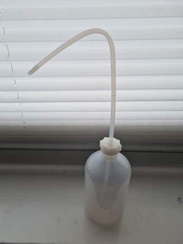

Hallo Freunde, hatte jemand schon Probleme mit Wassereintritt über den Schiebedach gehabt. Ich habe gerade ein Schaden von 4500€ . Batterie Raum war voll mit Wasser, Plus Kabel zerstört, hinterher Sitzbank von ihnen verschimmelt. Alles zum wegschmeißen. Laut BMW Schiebedach Wasserabläufe. Weist jemand wo die sind? Danke

Naja, die Reinigung der Wasserabläufe gehört normalerweise aber mit zum Serviceumfang. Wenn die Abläufe regelmäßig gereinigt werden, hat man auch kein Problem damit.
Wisst ihr ob es eine Anleitung für die Reinigung gibt?
Das ist kein Panorama Dach Problem, sondern ein Pflege Problem. Abgesehen davon, in der Karre hätte es schon Monate vorher müffeln müssen wie Sau. Wer das nicht merkt ist selbst Schuld.

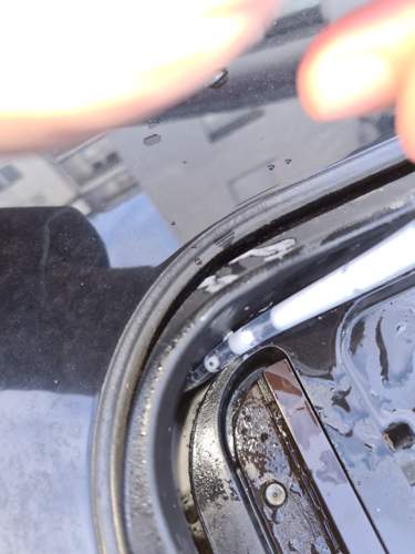

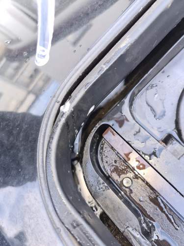

Das Panoramadach ist nie dicht, sondern hat eine Regenrinne. Sind die Abläufe verstopft, tropft es dir einfach auf den Himmel und dann langsam ins Batteriefach. Dort merkst du es in der Regel wenn die Karre müffelt, du Probleme mit der Elektronik oder der Batterie hast.
Themenstarteram 23. Oktober 2022 um 14:10

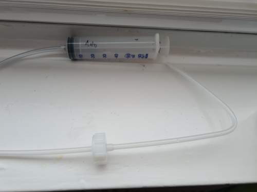

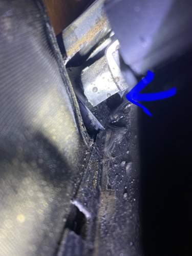

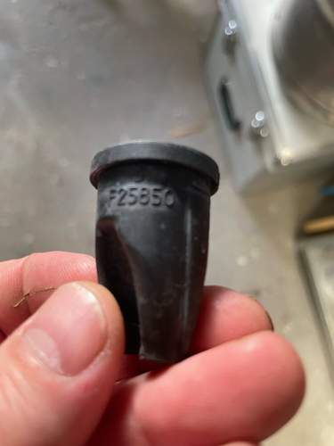

Ich habe die Abläufe gefunden. Die Schläuche waren sauber, aber die blöde endDüsen waren vom Dreck zusammengeklebt. Deswegen hat sich das Wasser hoch gestaut und die Rinne übergelaufen.
Wo befinden sich diese Enddüsen?
Mich würden auch ein paar Details interessieren.
Hast du Fotos?
