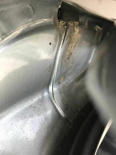

Die Suche geht weiter:
Die Aufkleber sind erneuert, die Karosserie unter der Dichtung ist gereinigt und die Dichtung natürlich auch.
Aber ich konnte jetzt sehen wo das Wasser langläuft, zwischen dem Außenblech und dem Innenblech.
Vom Kofferraum ist die Stelle im Bild 1 zusehen und im Bild 2 ist die Stelle durch die Zwangsentlüftung zu sehen.
Da wo die Pfeile enden waren immer Tropfen zu sehen und von dort ging das Wasser dann in den hinteren Querträger.
Jetzt ist die Frage wo findet das Wasser seinen Weg in die C-Säule (Bild 3).
Dachhimmel oder Antenne ist auszuschließen, dort ist alles trocken.
Jetzt habe ich erstmal die Klebestelle oben zwichen C-Säule und oberen Verbindungsblech neu abgeklebt.
Ich warte auf Regen ;-)
Was ich auf jeden Fall gelernt habe:
Regenwasser (weich) findet eher den Weg in das Auto als Leitungswasser (hart).
Die Suche geht weiter :-)
Vom Kofferaum gesehen
Durch die Zwagsentlüftung gesehen
In die C-Säule hoch

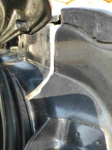

Themenstarteram 17. April 2021 um 11:02
Es scheinen diese Stellen nicht richtig dicht zu sein. Zwischen den C-Säulen und dem oberen Querträger. Hatte erst mit Panzerband abgeklebt und ich hatte keinen Wassereintritt mehr, jetzt mal mit überlackieren versuchen?
Img-20210417
Img-20210417
Themenstarteram 10. Mai 2021 um 9:21
Heute habe ich auch einmal die linke Seite vom Panzerband befreit und mit Autolack überlackiert. Hatte seid mitte April keinen neuen Wassereintritt mehr. Hoffe das es das jetzt war.
Anmerkung: bei anderen Merivas sind diese beiden Stellen vom Werk schon überlackiert :-)
Img-20210510
Img-20210510
am 10. Mai 2021 um 18:14
Diese Stelle ist am Anfang bei mir auch überlackiert gewesen (und bei allen Merivas, die ich bisher gesehen habe). Nur der Lack haftet nicht dauerhaft auf der weißen (jetzt sichtbaren) Dichtungsmasse. War bei mir auch so nach 7 Jahren. Habe das auch überlackiert. Hatte aber auch keinen Wassereintritt, war für mich nur ein optischer Grund. Man sieht aber von außen in der Regenrinne am Dach entlang der Dachschienen, dass sich der Lack dort auch schön ablöst. Könnte also bei Dir auch von weiter oben kommen.
