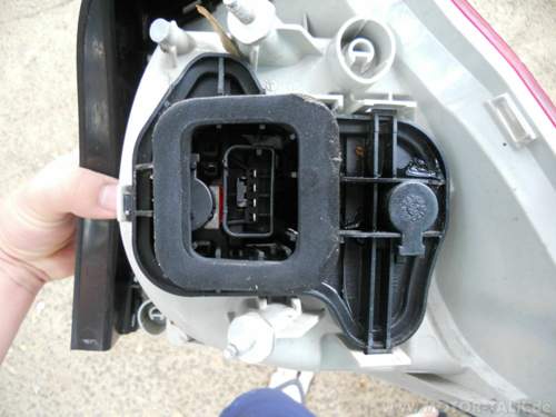

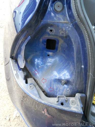

Vielen Dank. ich hab mal diese Bilder gefunden, ich denke es muss diese Dichtung sein, die diese viereckige Oeffnung schliesst. Schau ich mir mal an. Danke nochamals fuer Deine Hilfe!

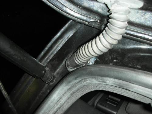

So, falls es noch jemanden interessieren sollte: es waren nicht die Rueckleuchten, sondern die Gummischläuche in denen die Kabel zur Heckklappe verlaufen. Alles schoen mit Silikon karosserieseitig abgedichtet, und schon ist alles trocken. Hab es ausgiebig getestet, alles ok. Danke an alle fuer die Hilfe

Hier noch zwei Bilder, ich hoffe du kannst es sehen, war halt schon dunkel.
