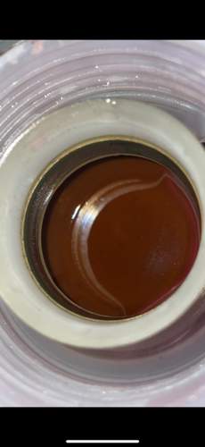

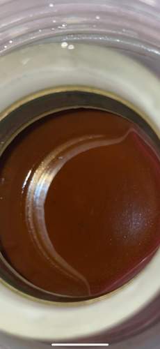

Gerade eben Fotos gemacht vom Kühlwasser, Fotos anbei, ist das Öl im Kühlwasser? Oder sieht das eh so normal aus? Kenn mich leider da nicht so aus
Danke euch
Was drinnen ist, kann man so leider schwer sagen.
Normal ist es aber definitiv nicht. Es sollte Rosa sein.
Am Expansionsventil kann es nicht liegen, auch nicht wenn AC an ist. Da würde man dann ein zischen hören, aber nichts wasserartiges.
Bei diesem Modell verstopft gerne mal der Wasserablauf im Wasserkasten.
Unter der Batterie ist ein Ablauf. Steht Wasser im Bereich der Batterie?
Wenn nein, dann scheint der Ablauf frei zu sein.
Das Kühlsystem würde ich auch mal entlüften, geht aber eh in einem wenn man das Kühlmittel, was sowieso raus gehört, wechselt.

Mein Mechaniker meinte bei Öl wäre das viel mehr im Kühlwasser und viel deutlicher, das Ruf hier sei alles normal
Ich werde mal die Tage das Kühlsystem entlüften und hoffe das dann ales passt.
Also das Kühlwasser gehört gewechselt, es ist Rostig und es sehr viel Dreck drinnen, entlüften brauchst du ihn nicht, da wenn zu viel Luft drinnen ist, entweder zu Heiß oder zu Kalt bleiben würde, diesen Minimalen Luftbereiche gleicht der meistens über den Behälter von alleine aus.
