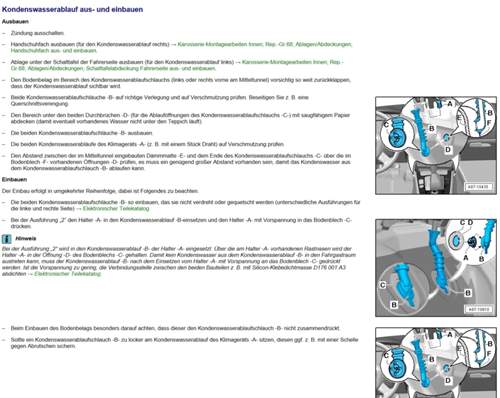

Zerlegt ihr eigentlich zum reinigen des Wasserkastens den ganzen Bereich?
Ich habe es heute mal mit wenig Demontageaufwand, Staubsauger, Autofön, Krallengreifer und Wasserschlauch/Heißwasser probiert, hat recht gut geklappt.
War schon ein wenig verdreckt mit Laub etc..

Im Boden vom Wasserkasten sind Wasserabläufe aus Gummi die sollten auch von Laub und Schmutz gereinigt werden

Ich mache das im Rahmen der Inspektionsarbeiten schon richtig gründlich mit Entfernung der Wasserkastenabdeckung. Ein Grund für mich, die Arbeiten selber und nicht mehr bei Audi machen zu lassen. Denke, dass die sich die Arbeit gerne auch sparen...
Nach meinem letzten Frankreich-Trip, bei dem ich in eine extreme Rollsplit-Baustelle gekommen war, sah mein Wagen unter der Wasserkastenabdeckung ziemlich schlimm aus (vgl. Bilder).
Also um deine Frage zu beantworten: JA.;)

So ich habe auch alles fertig, die Ostertage fleißig gewesen....
Ist wirklich kein Hexenwerk, die Wasserkastenabdeckung vorher schön mit Seifenlauge in den Bereich wo diese in der Frontscheibe steckt schön einsprühen...
Dann geht diese leicht raus und beim Einbau schön alles sauber machen und geht ohne viel Druck wieder rein...!!!
Ich mach immer im Jahr 2-3 mal den Wasserkasten sauber ohne die Abdeckung zu entfernen aber ich musste feststellen das doch ziemlich viel Laub noch drin lag... Also ist zu empfehlen diese mal zu entfernen und alles richtig sauber zu machen..
Die Scheibenwischerarme zu entfernen war schwieriger, saßen richtig fest.
