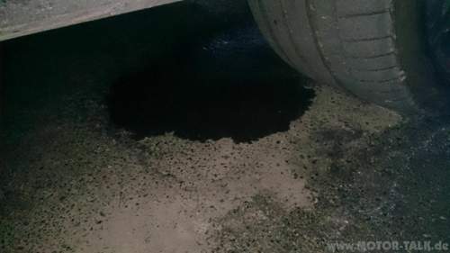

ich habe mir einen gebrauchten Q7 (2011, 239KW, 3.0TDI) gekauft, bei dem vor der Übergabe noch die Wasserpumpe getauscht wurde. Ich habe in den ersten paar 100km ca. 2 Liter Kühlwasser nachfüllen müssen und habe dann das Auto zurück zum Händler gestellt. Der Händler hat nichts gefunden (weder einen Verlust noch eine Ursache) und hat den Fehler auf eine eventuell fehlende Entlüftung beim Einbau der Wasserpumpe zurückgeführt. Angeblich wurden sogar die Abgaswerte gemessen (ist das aussagekräftig?). Ich habe darauf hin das Auto abgeholt und bin jetzt gut eine Woche damit gefahren (meist Stadtverkehr) und habe den Kühlwasserstand jeden Tag kontrolliert (der Wasserstand war wenige mm über Maximum und hat diesen Stand auch gehalten - d.h. das Problem war eigentlich nicht mehr vorhanden). Heute früh war ich etwas länger im Stau (ca. 1h) und habe dann das Auto in der Tiefgarage abgestellt. Nachdem ich das Auto abgestellt habe, hat es noch ordentlich nachgekühlt und Wasser ist rechts vorne unten ausgetreten. Der Wasserstand ist nun leicht unter Maximum.
Handelt es sich hierbei nur um eine Schutzmaßnahme, dass zu viel eingefülltes Wasser abrinnt oder haben wir hier noch einen Defekt welcher im Detail zu beobachten wäre? Im Anhang sieht man, wo das Wasser am Boden abgelaufen ist.

War es denn Kühlwasser? Mal mit dem Finger geprüft? Das Frostschutzmittel darin merkt man sofort.

Nachgefüllt haben wir normales Leitungswasser, am Boden ist aber definitiv Kühlwasser. Im Kühlwasserbehälter habe ich mit dem Finger geprüft, es ist definitiv kein normales Wasser sondern irgendwie anders (vermutlich Frostschutz). Es sollte aber - nachdem das Auto ohnehin den ganzen Tag in der Garage steht und derzeit keine negativen Temperaturen sind egal sein, oder?
Angeblich gibt es unterhalb vom Kühlwasserbehälter ein Schutzventil, welches bei zu hohem Druck Wasser ablässt. Stimmt das bzw. hat das zu Recht Wasser gelassen?

Lass doch einfach vom AH, wo Du das Fahrzeug gekauft hast, das Kühlsystem überprüfen. Dafür gibt es ein extra Werkzeug (VAG1274B) mit dessen Hilfe die Dichtheit des Kühlsystems und das Überdruckventil (im Verschlussdeckel!) geprüft werden können. Falls es Dich interessiert, das Ventil im Deckel sollte bei 1,4 - 1,6 bar öffnen, zum Test wird das Kühlsystem mit 1 bar beaufschlagt und dieser Druck sollte gehalten werden...wenn nicht die undichte Stelle suchen!

ZKD wird dabei auch mit Druck beaufschlagt, wenn hier etwas undicht ist wird das bemerkt...für eine undichte ZKD gibt es auch noch andere Anhaltspunkte. Es gibt lt. Plan nur ein Überdruckventil und das ist im Verschlussdeckel des Ausgleichsbehälters.

ich konnte VAG1274B organisieren: Drucktest leider negativ, das System hält nichtmal 1 bar (obwohl > 1 bar aufgepumpt).
Meinem Mechaniker hat gemeint, dass der große Kühler
-Kreislauf (Klimaanlage war nicht an) nicht aktiviert war, obwohl ich ca. 100km/h gefahren bin - bei Anhöhen jeweils mit Vollgas - das sei sehr eigenartig!
Außerdem gab es sofort beim sehr vorsichtigen Aufmachen des Deckels einen Überlauf, der Druck darin sei lt. Ihm viel zu hoch gewesen nach der Fahrt.
