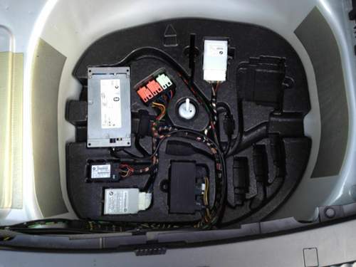

am 22. August 2015 um 7:42
Die Frage läßt sich einfach beantworten.
Nimm die Steuergeräte auseinander, steck sie in den Backofen bei 70°C, reinige die Platinen mit Spiritus, fön die Stecker trocken und bau alles wieder ein.
Lies FS aus und wechsel dann nur die SG, die wirklich kaputt sind.
Das ist für Dich am günstigsten.
Danke für die Antwort. Habe das Aquarium auch gerade hinter mir und werde mir die Steuergeräte auch angucken.
Isopropanolalkohol zum Reinigen der Platinen verwenden oder alles nochmals in destilliertem Wasser baden.
Die Salze/Mineralien müssen da runter,
sonst oxidiert da mit der Zeit alles !
Macht man Handys mit Wasserschaden genauso !
BMW hält intern die Regel nicht älter als 4 Jahre oder 100tkm.
Alles was darüber hinnaus geht, ist dann schon ein spezieller Einzelfall, wo sie Kulanz gewähren.
In der Mulde befinden sich glaube bis zum 7 Steuergeräte.
Habe bei mir 5 Stg. drin.
Habe mal ein Bild angehangen.
Also wenn da Wasser reinläuft, wäre es echt mies :/
LG Cali
Img-2407
