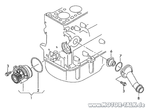

Ich war mal so freundlich und habe Dir ein Bild der Einbauposition angehängt. Du mußt selbst entscheiden, ob es für Dich schwierig ist, dort zu schrauben. Zu ersetzen sind die Teile 6 und 7, sie sitzen am Block unter dem Rohrstutzen 8. Das Kühlsystem muß in jedem Fall vorher entleert und hinterher neu befüllt und entlüftet werden.
Dein Thermostat hört auf die Ersatzteilnummer 050 121 113 C und hat derzeit einen Listenpreis von 33,26€.
Du kannst gern eines von einem Billighersteller wie dem von Dir gezeigten im Zubehörhandel kaufen. Kommt lediglich darauf an, wie regelmäßig Du den Austausch "üben" möchtest. :p

Heiko,
die Abbildung zeigt den Sitz des Thermostats (in Fahrtrichtung) links am Motorblock, etwa auf halber Höhe, genau hinter der Wasserpumpe.
Da sich diese Abbildung nur mit den genannten Teilen beschäftigt, sind alle anderen "ausgeblendet".
In der Praxis sitzt über dem Thermostat noch ein Aggregatträger, die Lichtmaschine, die Servopumpe, der Viscolüfter und - je nach Motorausführung - der Klimakompressor.
Ich gehe davon aus, daß man nur von unten herankommt, nachdem einige Teile aus dem Weg genommen sind, lasse mich aber gern eines besseren belehren.
Das Wasser mußt Du ablassen, weil es die Ursache für das defekte Thermostat enthält: Kalk und Schmutz.
Entlüften wird sich die Anlage nicht von alleine, da nicht alle Bestandteile des Wasserkreislaufs ohne Umwege mit dem höchsten Punkt (dem Ausgleichsbehälter) verbunden sind. Insbesondere der Heizungswärmetauscher sitzt separat. Daher sollte er vor dem Ablassen voll aufgedreht werden. Beim Entlüften nimmt man dann eine der Schlauchschellen von einem der Schläuche zwischen Batterie und Bremskraftverstärker. Der betreffende Schlauch hat nämlich ein markiertes Loch, welches man über eine Bohrung im Anschlußstutzen ziehen kann, so daß hier die Luft aus dem Wärmetauscher entweichen kann.
