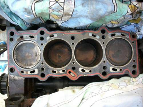

Hallo Leute
Hab an meinem zweitwagen ein wasserproblem.
Nach fünf Minuten Fahrt,
läuft am deckel vom behälter die Kühlflüßigkeit aus.
Es entsteht warscheinlich Überdruck,und drückt es raus.
Hab entlüftet,aber das selbe.
Temperatur bleibt normal.
Motor läuft auch ein bischen unruhig.
Könnte es der Thermostat sein der nicht öffnet ?
Oder ist es wieder die Kopfdichtung ?
Zur info,vor einem Jahr Zylinderkopfdichtung,Thermostat,wasserpumpe,Zahnriemen mit rolle gewechselt.
Zylinderkopf wurde Plan geschliffen.
Ist ein Punto 188 1,2 60 Ps baujahr 2001
Kann mir jemand weiter helfen,bevor ich da wieder alles ausbaue.
gruß
haraldo60

Kannst mal folgendes probieren:
Warmlaufen lassen, ne Zeitlag stehen lassen (evtl. über Nacht), alle Kerzen raus und von nem zweiten Mann/Frau/Lebewesen den Anlasser betätigen lassen. Kommt aus einem Kerzenloch "Wassernebel" raus, ist die Kopfdichtung durch.

mit Sicherheit ist deine Kopfdichtung defekt.
Schraube alle Kerzen raus und schaue sie an, eine oder mehrere sehen bestimmt hell aus und auf dem Zylinder ist dann die Dichtung durch.
Wenn man dann weiter fährt kann es den Zylinder auswaschen.
Ralf

Ich hab mal die Kerzen raus gemacht,angefangen am ersten Zylinder,und was sehe Ich !!
die Kerze vom ersten Zylinder hatte zwei riße an der Keramik Abschirmung von Elektrode.
Deswegen hat er warscheinlich einen Unrunden lauf gehabt.
Hab ne andere reingeschraubt,jetzt ist gut.
Hab aber jetzt das Phänomen das mal mehr,und mal weniger wasser im Ausgleichsbehälter ist.
Bei kalten Motor morgens fast bis oben hin.
Werde morgen mal Thermostat wechseln,der hängt warscheinlich.
Werde weiter berichten.
Danke für Antworten
Hallo,warum ist das Keramik kaputt,weil wahrscheinlich Wasser drann kommmt und keine saubere Verbrennnug hat,und das Keramik reisst. Mfg Tjet
Sagte ich ja schon weiter oben wenn Wasser in der Brennraum läuft dann sind die Kerzen blank und in Folge brich sogar die Keramik, ergo Dichtung im Bereich des 1, Zylinder defekt. Ist halt leider ein Fehler der immer mal wieder bei diesen Motoren auftritt, ist natürlich auch abhängig wie man ein Auto plagen tut.
Ralf

Ist wieder die Kopfdichtung.
Wasser kommt aus dem Ausgleichsbehälter.
Aber warum ist sie nach 1 1/2 Jahren wieder hinüber ?
