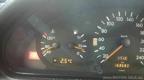

Meine 2. Theorie das Thermostat ist hängen geblieben und durch zu viel druck hat es das wasser aus dem system gedrück. Heute ist er nicht wirklich richtig warm geworden. Ich habe mal ein Bild angefügt weiter wie so ging die Temperatur anzeige nicht.
Der Obere Kühlerschlauch wird gut warm aber nicht so heißt das man ihn nicht mehr anfassen kann heizung geht auf angenehme Temperatur aber nicht so das man es nicht mehr aushält
So lange gefahren und noch nicht warm ? Oder ist immer noch Luft im System ?
wasser ist drinn geblieben ich denke nicht das noch luft drinn ist, ich glaube
wirklich das mein termostat nicht richtig öffnet
