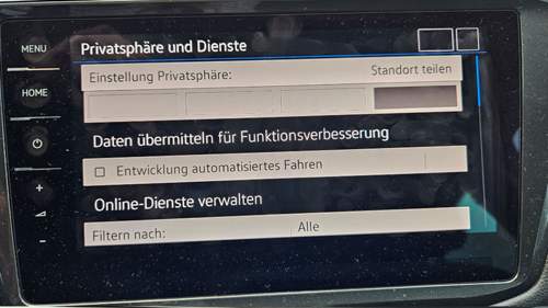

ich blicke bei den ganzen Apps, Diensten und Accounts nicht durch.
Ich habe einen Tiguan von Anfang 2020 (nicht das soeben erscheinende neue Modell) mit Guide & Inform Basic. Wie kommen nun die Infos auf‘s Auto? Hat der eine integrierte SIM?
Auch bei der We Connect App, wie bekommt die App die Info über Verbrauch und Standort?
Oder muss man eine Hotspot/ Car Stick anschließen damit das funktioniert? Dann würde mir das Guide & Inform Paket ohne weitere Kosten für einen Hotspot nichts bringen...?
Ihr merkt schon, ich blicke absolut nicht durch. Auf der VW Seite stehen zwar schön beschrieben wie das einzurichten ist, aber so eine Anleitung/ Erklärung für Laien wäre toll :D
Ich hoffe ihr könnt mir weiterhelfen.

Wenn Du in der Masterunit im Handschuhfach keinen SIM Kartenslot hast, kannst mit dem Handy einen Hotspot aufbauen. So mache ich das.

wenn Du z.B. die Stau-Info bekommen willst, brauchst Du entweder WLAN oder eine Sim-Karte im Handschuhfach.
und ja im Tiguan ist eine Sim-Karten im SG 75 installiert. Bei mir ist von Vodafone. Diese Karte kannst Du aber für Deine Zwecke nicht benutzen (z.B. für Stau usw.). Diese Karte wird für z.B. eCall, We Connect, Standheizung benutzt

WE Connect geht über die integrierte Karte
Car-Net geht über externe Inet-Verbindung

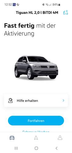

4) Um We connect zu nutzen lade ich mir nach Erhalt des Fahrzeugs die App runter und melde mich dort kostenlos an inklusive meiner Fahrzeugdaten?

Wenn es ein Neuwagen werden soll ist das MIB 3 verbaut. Du brauchst We-Connect Plus um aktuelles Kartenmaterial zu bekommen. Mit dem Stick funktioniert das nicht. Ein zusätzlicher Vertrag ist dafür nicht erforderlich, das geht über die interne Sim Karte. Ich hab kein W-Lan aktiviert und bekomme die Verkehrsmeldungen über gesperrte Straßen trotzdem.

Grundsätzlich ja, wobei da schon noch ein paar mehr Schritte für den erfolgreichen Abschluss des Prozedere notwendig sind

Läuft über interne e-SIM
Nein, du brauchst kein zusätzliches Datenpaket für die Navi Nutzung
