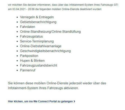

Hallo Leute,
ich verzweifle derzeit an We Connect meines neuen Golf.
Am Montag beim Händler gemeinsam den Hauptnutzer eingerichtet.
Golfi war online und alles schön, bis zum Moment der Eingabe S-Pin einige Zeit später. Diesen wusste ich nicht mehr und setzt selbigen online im Portal zurück.
Danach ging der Golf über jede Art von Anmeldung in die Endlosschleife und war offline.
Habe dann das Infosystem auf Werkseinstellungen gesetzt, We Connect Fahrzeug mit allen Diensten gelöscht.
Egal was ich derzeit probiere, ich kann mich nicht als Hauptnutzer anmelden (Bild Anbei was im We Connect angezeigt wird)
Was ich bisher versucht habe:
- Hauptnutzer per Stift im Fahrzeug gelöscht -> lag hier der Fehler?
- Anmeldung über die Mailadresse bei Erstregistrierung, Fehlermeldung im Fahrzeug "leider können Ihre Einstellungen nicht geladen werden"
- Fahrzeug über zweite Mailadresse hinzufügen, Fehlermeldung im Fahrzeug "leider können Ihre Einstellungen nicht geladen werden"
- Info System mehrfach auf Werkseinstellung gesetzt
- Onlinedienste über Account 1 im Portal gelöscht
- Gastzugang im Account 2 gelöscht
Vielleicht wichtig: im Nutzerfeld ist "ich" nicht möglich, lediglich ein Gast mit blauer Kachel wird angezeigt
Bei Detailansicht in meinem Hauptaccount zeigt folgenden Fehler:
Sie sind Gastnutzer
Hauptnutzer: Daten nicht freigegeben
Was hat es mit der Freigabe auf sich? ich habe doch nun alles gelöscht was ging.
Langsam weiß ich nicht weiter und mag wegen so einem Quatsch nicht zum Händler.
Hinweis: We Connect Plus trotz Discover Pro nur 1 Jahr Laufzeit
Ich komme per App ja bis zur Hauptnutzerfreischaltung, nur der Golf mag nicht.

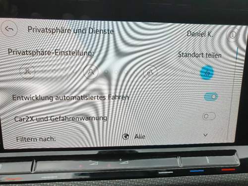

Langsam schwindet meine Begeisterung. Ich war bisher immer Hauptnutzer.
Heute während der Fahrt wurde plötzlich das Gast Konto geladen. Also anderer Radiosender, Klang Einstellungen weg.
Ich kann den ganzen Tag schon nicht mehr zu meinem Hauptnutzer wechseln. Es kommt immer eine Fehlermeldung.
Im Gast ist die Privatsphäre auf maximal. Internet deaktiviert. Somit stimmt auch der Standort in der We Connect App nicht.

Was mich wundert, ein Reset vom Infosystem bringt zum Thema Nutzer nichts. Es bleibt Hauptnutzer gesperrt und Gast bereits angelegt.
Auch besagte Mail an den Hauptnutzer beim Reset fehlt.
sieht wohl nach Fehler im OCU aus
