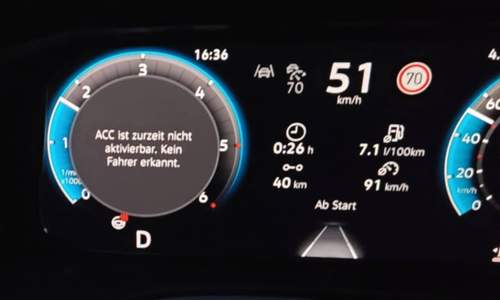

Letzte Woche habe ich den Multivan als Leihwagen übernommen. We Connect wurde vom Autohaus eingerichtet und ein Hauptnutzer angelegt. Ich habe einen Schlüssel und kann nichts anderes als GAST auswählen. Privatsphäre ist auf hoch gesetzt, läßt sich aber ändern bis zum nächsten Neustart. Online ist das System über den WLAN-Hotspot meines Smartphones.
Problem: Die Dienste sagen alle "Nicht verfügbar" und "keine Registrierung", obwohl We Connect Lizenz da wäre. Mir geht es eigentlich nur um die Onlineverkehrsdaten. Hat einer Ideen, wie man das aktiv bekommt?

Wenn du dich aber mit deinem Schlüssel nur als GAST anmelden kannst und keinen Zugriff auf das Konto vom Hauptnutzer hast, dann hast du auf jeden Fall eingeschränkte Rechte und kann einiges nicht tun.
Vermutlich kann nur der Hauptnutzer (also das Autohaus) dir helfen. Am besten sollten sie dir Zugriff auf das Hauptkonto geben. Dann kannst du alles
Genau diese Vermutung hatte ich auch schon, daß ich als GAST nur sehr wenig kann. Laut Autohaus sollten die Onlineverkehrsdaten aber auch im Gast-Konto funktionieren.

Also die Online-Verkehrsdaten (die dich gerade interessieren) sollten eigentlich auch für den anonymen GAST (ohne angelegtes Nutzerkonto / ohne VW- ID) verfügbar sein.
Bei der VW-Software gibt es aber einiges, was nicht so funktioniert, wie in der Bedienungsanleitung beschrieben.
Vielleicht kannst du dir ein VW-Konto anlegen und die VW-App auf deinen Smartphone installieren und dann schauen, ob du damit mehr Rechte bekommst.
Hab mich jetzt im Fahrzeug erfolgreich mit meiner VW ID anmelden können. Ich werde mit meinem Namen begrüßt und die Privatsphäreeinstellung ist auf "Standort zeilen", aber es ändert sich nichts in Bezug auf die Dienste. Dort heißt es weiterhin beim Status "nicht verfügbar".
Anscheinend läuft es nicht richtig.
Das muss das Autohaus mit VW lösen.

Der bleibt bei mir, bis mein Edition kommt... aktuell geplant für irgendwann im Mai. Daher wäre es schon schön, wenn es funktionieren würde.
Vorhin auf dem Weg zum Kindergarten geschaut, aber keine Änderung. Mein Nutzer wird erkannt, online ist das System, aber die Dienste sind weiterhin nicht registriert. Ich werde nochmal mit dem Autohaus sprechen.

Nein, bin ich nicht. In der Theorie sollte das auch nicht nötig sein.
Hat der Hauptnutzer den kostenlosen Vertrag abgeschlossen?
Ich gehe davon aus, daß das passiert ist und der Herr vom Autohaus hat es mir ja auch bestätigt, daß es gehen sollte. Deine PN hab ich gesehen, Antwort folgt.
