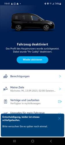

Hallo Leute,
Nutzer zuordnen? Schlüssel zuordnen? WeConnect?
Mit mir nicht mehr!
Wir haben unseren Caddy nun fast ein Jahr. Damals beim Kauf, hatte man mich auch bei WeConnect angemeldet.
Die Geschichte mit den zwei Schlüsseln haben die Leute dort beim Abholen des Autos gemacht.
Da hab ich schon gesehen, wie kompliziert das eigentlich ist. Und wenn gerade Schlüssel zwei nicht verfügbar ist?
Zunächst bekommt man ja das volle Funktionspaket - nach einem Jahr hat man aber nur noch Grundfunktionen. Man kann aber gegen Einwurf von Münzen auch weiterhin weitere Funktionen freigeschaltet bekommen.
In letzter Zeit hat mich WeConnect immer wieder aus dem System geschmissen, Da bekam ich dann immer einige Mails, die mitteilten, dass ich als Hauptnutzer deaktiviert wurde und somit auch alle möglichen Funktionen nicht mehr verfügbar sind. Ich könne das aber in der App jederzeit wieder aktivieren.
Das hat auch immer irgendwie geklappt.
Hat mich aber auch genervt.
Gerade vor zwei Wochen genau dasselbe wieder. Ich wieder rausgeflogen. Alle Radiosender weg und alle Einstellungen weg.
Dann wollte ich in der WeConnect alles wieder reaktivieren, kennt man ja nun schon. Tja, leider ging das aber nicht. Ich solle es später nochmal probieren. Dann habe ich es eine Woche lang probiert, aber immer dasselbe. Meldung, dass was schief gegangen sei und ich es später wieder versuchen soll. Ich konnte also nichts reaktivieren.
Dann bin ich zum Nutzfahrzeugzentrum gefahren. Zwei Kollegen dort waren nach zwei Stunden aber nicht in der Lage mich wieder als Hauptnutzer anzumelden.
Sie könnten das nur wieder auf den Ursprungszustand zurück stellen und ich müsse mich als Hauptnutzer neu registrieren.
OK, das wollten wir dann machen. Aber dazu braucht man ja dummerweise den zweiten Schlüssel. Und den hat mein Frau - die irgendwo anders zu dem Zeitpunkt war.
Dann würde es nur noch mit der S-Pin gehen, die jetzt im Display abgefragt wurde. Aber keiner der von mir vermuteten 4-stelligen Nummern funktionierte. Welche ich genau beim Kauf da angegeben hatte, weiß ich nicht mehr, aber es kann nur eine von den beiden typischen Nummern, die ich immer verwende , sein.
Wars aber nicht.
Am Ende steckte der freundliche Mitarbeiter mir einen Zettel mit der WeConnect-Hotline zu.
Ich war gefrustet. Fuhr dann wieder weg. Aber leider war fortan auf dem Display im Auto immer nur noch die Aufforderung zur S-PIN zu sehen - und aus dem Menü kam man nicht mehr einfach so raus.
Und falls ich es dann doch geschafft hatte, wurde ich beim nächsten Start wieder nach der S-Pin gefragt.
Das hat mich so genervt, dass ich dann doch diese Hotline angerufen habe.
Denen habe ich gesagt, dass ich die Schnauze voll hätte und nie wieder was mit WeConnect zu tun haben will.
Also ließ ich mich abmelden - ich musste im Auto noch alles auf Werkseinstellungen zurücksetzen.
Da war natürlich alles weg, das Auto kannte mich nun gar nicht mehr - und das war mir Recht.
Danach programmierte ich die Radiosender wieder ein und machte ein paar Einstellungen.
So, Leute, da bin ich jetzt raus - und endlich zufrieden. Keine S-Pin, keine zwei Schlüssel, kein Rausschmiss mehr - Für das Auto bin ich unbekannt. Gut so!
Wenn das erste Jahr WeConnect abgelaufen ist (das wäre bei mir in einem Monat), hätte ich sowieso nur Funktionen, die keiner wirklich braucht - sorry, die ich(!) nicht wirklich brauche.
Für den oder die eine oder andere mag WeConnect was echt Tolles sein - für mich nicht.
Aber vermutlich bin ich der Einzige hier...oder?
WeConnect - nix geht mehr
