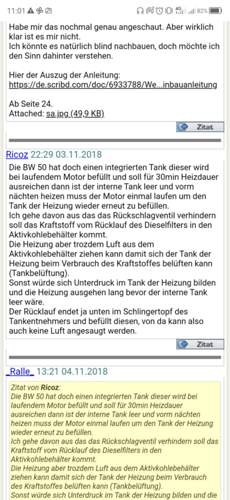

Hallo Community,
habe mir eigentlich eine BBW46 zugelegt und diese Instand gesetzt doch die ist mir einfach zu laut.
Jetzt habe ich eine BW50 geschenkt bekommen und wollte diese heute testen.
Habe also alles angeschlossen und gestartet - Ergebnis war, dass die Wasserpumpe und das Brennluftgebläse anlief - die Heizung dann aber nach kurzer Zeit wieder ausging.
Also mal "alles durchgemessen".
Am Glühstift kommen 13V an also die Spannung der Batterie.
Der Glühstift glüht auch.
Dann habe ich das Magnetventil mit 12-13V bestromt und es klickt deutlich hörbar.
Was mir aufgefallen ist, dass wenn die Heizung eingeschaltet ist die ersten sagen wir 20 Sekunden am Magnetventil 0V anliegen.
Nach den 12 Sekunden liegen durchgehend 12-13V an.
Ist es normal, dass das Magnetventil einfach "öffnet"?
Ich dachte das muss pulsen wie eine Dosierpumpe.
Nunja ich habe dann das Magnetventil mal "manuell gepulst" und dabei festgestellt das aus der Abgasöffnung kein Benzingeruch austritt.
Sprich es wird kein Kraftstoff "eingespritzt".
Habe dann die ganze Heizung auseinander gebaut und dann als ich den Tank mit dem Magnetventil separat auf dem Tisch hatte das Magnetventil manuell mit Spannung versorgt.
Ergebnis - es tritt keinerlei Benzin aus der Austrittsöffnung aus - wirklich kein einziger Tropfen.
Als das Magnetventil ausgebaut war - kam auch kein Benzin aus dem Kanal der zum Magnetventil führt obwohl der Tank gefüllt ist.
Gefüllt habe ich den Tank mit einer Spritze und zwar etwa 500ml.
Dann habe ich die Schläuche Zulauf/Rücklauf verschlossen da sonst der Kraftstoff ja wieder ausrinnen würde.

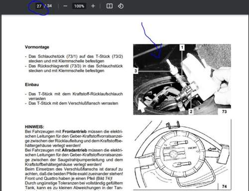

Im Anhang dazu ein paar Bilder.
Ich frage mich, ob eventuell einfach "Druck" im Tank fehlt durch den Rücklauf vom Motor vom KFZ.
Wie soll sonst der Sprit aus der "Versorgungseinheit" hoch über das "Steigrohr" (roter Pfeil) in den Brenner befördert werden?
Hat eventuell jemand eine Idee was ich falsch mache oder was defekt sein könnte?
Wenn Sprit aus der "Versorgungseinheit" kommen würde - würde die Heizung zu 99% laufen würde ich behaupten.
Grüße, Michael

Spannend, so eine Konstruktion kannte ich auch nicht. Sonst gab es ja noch die Heizungen mit einem eigenen Tank der durch die Benzinpumpe des Fahrzeugs gefüllt wurde - da konnte man nur einmal heizen, danach musste der Motor wieder laufen um den Hilfstank neu zu füllen.
Ja das Gerät ist wirklich spannend.
Etwas Erfahrung mit Standheizungen habe ich ja aber dieses Modell ist "komplexer" als die anderen die ich bis dato hatte.
Es sieht wohl so aus, dass das Magnetventil einfach nur öffnet und die mechanische Spritpumpe die über die Welle vom Brennluftgebläse angetrieben wird den Sprit dosiert.
Leider ist der Tank selbst Werksseitig verschweißt - an die mechanischen Pumpe selbst kommt man somit also nicht dran.
Ich habe das Brennluftgebläse ausgebaut und dann sieht man das Zahnrad der mechanischen Pumpe (Bild 2).
Die Welle vom Brennluftgebläse betätigt zwar das Zahnrad allerdings kommt einfach kein Sprit aus der Öffnung vom Tank zum Magnetventil (Bild 1).
Laut Webasto "Versorgungseinheit tauschen".
Also der ganze Tank inkl. Brennluftgebläse, Magnetventil und der mechanischen Pumpe....
Natürlich gibt es die Versorgungseinheit einzeln nicht mehr zu kaufen.
Muss mir wohl daher eine zweite BW50 anschaffen und davon die Versorgungseinheit nutzen in der Hoffnung, dass diese funktioniert.
Falls sich jemand mit der BW50 gut auskennt und sonst noch Tipps hätte wie man die kaputte Versorgungseinheit reparieren könnte - bitte melden.
Grüße, Michael
