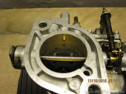

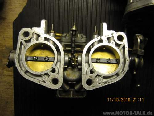

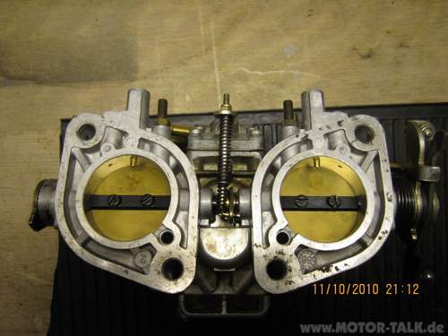

Hallo Vari-Mann,
anbei die Fotos meiner Vergaser.... Fällt Dir ein Unterschied auf???
Nochmals Danke für Deine Unterstützung, Wolfgang
Nö,sehe so auch nichts.
Da wird wie schon mal wo angesprochen nur die Teilebestückung der Gehäuse anders sein um einen anderen Motor zu befeuern.

Auf Bild 10 fehlt ein Deckel der Umluftregulierschraube.
