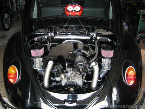

ich brauche dringend Hilfe bei 40 IDF 68/69 NEU . Meine choke-betätigungen sind bei den 68/69 unterschiedlich, und in der oberen Platte ist der Guss oberhalb des chokes einmal freigegossen und einmal nicht (siehe Bild), soll das einen Sinn haben? . Ist das NORMAL???? Über die Qualität kann man streiten , aber waren die Dinger schon immer so schlecht verarbeitet?
PS. Vielleicht habt ihr auch einen Tipp wie ich die Dinger bedüsen (Grundbedüsung) könnte.
Typ1 1835
CSP Super Competiton Auspuff
Würde mich riesig freuen wenn ihr mir helfen würdet!

Lass es so wie es ist,normalerweise wird da zwischen den Mischrohrhaltern (Loch)angesaugt für die Chokeluft.Ist bei dir nun noch oben drüber offen aber egal,macht nichts.
Du wirst die Choke-Deckel ja eh mit Platten verschließen und so stillegen wie ich im Blog.
Wenn du Seriengebläse fährst solltest du aber die Vergaseroberteile wechseln sonst hast du die Benzinleitung nach hinten stehen und nicht nach vorne.Beim Porschegebläse kommen die Vergaser andersrun drauf (Anlenkung Vorn-Fahrtrichtung)und das Gasgestänge näher an derr Rückwand somit passt es so wie es ist.

Danke für deine Antwort. Mir ist noch aufgefallen das der 69 gar keinen gasanschlag hat und man kann den aufdrehen bis sich die Drosselklappe überschlägt!

Doch haben sie ,zumindest einer der beiden Vergaser hat einen Vollgasanschlag.Der übernimmt dann auch die Voll-stellung des anderen über das Gasgestänge.Bei mir geht nur einer zu "überdrehen".Aber Vollgas fährst du eh nur ganz wenig.
Beim Gaszug einstellen darauf achten das bei Vollgas am Pedal der Hebel nicht auf spannung kommt am Vergaser,er soll nen halben mm vor dem Anschlag stehen.Das entlastet die Wellen ungemein.
Sag mal ,du hast neue gekauft,hast du schon mal reingeschaut wie sie innen aussehen ? Rudis neue Vergaser waren unter aller Sau innen,zugesifft.Einmal zerlegen und durchblasen ist eigentlich normal da sich noch wo reste vom herstellen befinden können die dich viel ärgern werden wenn du sie nicht entfernst.
Hast du Axilspiel in den Wellen wenn du die Klappen auf halbgas stellst? Was ich ja ausscheiben mußte. Nur aus Neugierde.
Grundbedüsung würde ich mit 55 oder 60 LLD anfangen 140 HD und 180 oder 190 LKD.Mischrohr F 67.

Ja die Wellen haben 2-3 /10 Axialspiel.
Die Bedüsung im Auslieferzustand: Lufttrichter 32 HD140 LKD 190 LLD50
Mir wurde zu dieser Bedüsung geraten: Lufttrichter 32 HD145 LKD 220 LLD55 (bei 1800-2000ccm)
Macht das was aus zwischen den idf 70 und den 68/69 wegen dem Lufttrichter. Leider finde ich im Internet immmer nur Bedüsungsdaten zum idf 70!
bugster55
Ja macht was aus,die 70er haben nur die 28 Venturis und sind obenrum noch zusätzlich einige mm enger als die 68/69.

Mit den großen LKD bist du bei Vollgas sehr mager unterwegs da du eine menge Luft zumischst,da solltest du vorsichtig sein.
HD kann beides gehen ,je nach eingebauter LLD,muß man testen.Im Thread oben kannst du lesen wie es genau bei mir abgelaufen ist.
Das beste ist es mit einer Lambdaanzeige zu "erfahren" ,das haben Rudi und ich damit sehr gut hinbekommen.
