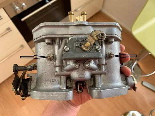

ich habe einen Vw Käfer mit AD Motor. Das Auto hat wohl lange gestanden
Verbaut ist ein Weber Doppelvergaser in der Mitte mit Ansaugbrücke nach links und rechts zu den Zylindern.
Vergaser wurde demontiert im Ultraschallbad gereinigt. alle Düsen und Kanäle gesäubert.
Der Vergaser ist mit Choke.
er springt mit Choke im kalten Zusatnd ganz gut an.
wenn er etwas im Stangas gelaufen ist (Standgas ist ok).und man gibt Vollgas, dann geht er aus.
Beschleuniger Pumpe und Schwimmerstand sind ok.

Themenstarteram 12. Mai 2022 um 11:22
Wird an den Schrauben für den Zerstäuber etwas geändert oder eingestellt??
... am besten mal eine genau Bezeichnung / Bild nennen.
http://ruddies.business.t-online.de/grafik/W40IDF.gif
Darüber ist noch die Frage nach Drosselklapp voll geöffnet offen.
Danke und Gruß
der "Stevie"
Themenstarteram 12. Mai 2022 um 12:15
Das ist die Position 44 mit der Kontermutter 45 von der Explosionszeichnung.
Und die Drosselklappe ist voll offen.

@fraenzi2000 schrieb am 12. Mai 2022 um 14:15:45 Uhr:
Okay. Ich gehe also davon aus, dass die Drosselklappe sich voll öffnet und der Motor so auch läuft, wenn man langsam Gas gibt.
war das Bild mit angekommen?
Vielen Dank
... ein zusätzliches Bild nicht.
Also von dem verlinkten Bild sind diese Positionen der Anschlag für den Drosselklappenhebel.
Damit stellt man den "Restspalt" der Drosselklappe bei Leerlauf ein.
Wie hast du die Beschleunigerpumpe überprüft?
der "Stevie"

Themenstarteram 12. Mai 2022 um 13:05
Die Beschleunigungspumpe, da habe ich eine abgeschnittene Spritze unter das Röhrchen gehalten und 5 mal Gas gegeben. Es waren 1,1 ml Benzin.
Schraube-vorzersteuber
Also 1,1ml nach 5 Mal Gas geben halte ich für etwas zu wenig.
Ich hab in meiner Literatur nur den 30 PICT 1 vom 1300er mit 40PS gefunden.
1,3-1,6ml pro Hub!! Also 8ml für 5 Hübe.
Jetzt hast du vmtl. nur auf einer Seite gemessen. Aber dann wären es immer noch 4ml je Motorseite.
der "Stevie"
Themenstarteram 12. Mai 2022 um 14:07
Sorry natürlich 1,1 ml auf jeder Seite
also zusammen 2,2 ml
bei Weber sagt man 1 ml pro Seite
das sollte so gut sein
Gilt das für den zentralen Doppelvergaser? Oder die doppel Zweifachvergaser Anlage?
... evtl. doch nicht ganz sauber geworden?!
Per Ferndiagnose wird's schwer.
Saugrohr dicht? Zieht evtl. Nebenluft.
