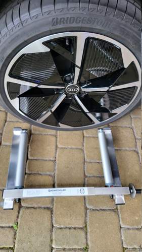

Moin moin Freunde,
ich möchte am Wochenende bei meinem e-tron auf die Sommerräder wechseln. Hat jemand nützliche Tipps oder Hinweise bereit, die über die Anleitung hinaus gehen? Gibt es vielleicht etwas zu beachten, das man nicht im Bordbuch nachlesen kann? Ausgestattet bin ich nach vielen Jahren des selbst Wechseln wie ein Profi
Vielleicht nutzen wir den Thread gleich als Sammelwerk für Eure Erfahrungen beim Wechseln.

Denk dran das Fahrwerk in den Wechselmodus zu stellen und das Du einen Wagenheber mit ausreichender Hubhöhe hast.
Danke Dir, @stelen. Hubhöhe des Wagenhebers liegt bei 465 mm, Traglast 3 Tonnen. Das sollte gehen. Denke ich.

Ich wechsel auch schon immer die Reifen selber aber beim e-tron bin ich gewichtstechnisch schon an meine Grenze gekommen. Ich würde dir auf jeden Fall empfehlen den im Bordwerkzeug beigelegten Stift zu verwenden. Ich habe die Reifen mal gewogen die 20“ Winterfelgen mit Reifen wiegen 32,5 kg und die 21 Zoll Sommer Felgen mit Reifen 33,5 kg
Du musst aber darauf achten den Stift bis zum Anschlag rein zu drehen und nicht zu weit vorne zu belasten sonst könnte er abbrechen, da aus Plastik! In einem anderen Thread hatte jemand sich welche aus Metall bestellt

@hoofy ich habe die Räder beim Händler geholt, da ich das Fahrzeug aus Ingolstadt abholte. Sie sind schwer, aber noch ok. Sind die 21 Zoll. Den Beitrag mit dem Stift hatte ich gelesen, meine aber auch gelesen zu haben, dass das wohl nicht ganz durchdacht ist... Ich nehme den aus Plastik und schraube ihn komplett rein
@stelen danke für den Hinweis, vielleicht teste ich den Wagenheber erst einmal, ehe ich die Räder aus dem Keller hole...

Die Reifen abholen und in den Kofferraum packen ist schon etwas deutlich anderes als in der Hocke den Reifen auf die Radnabe wuchten. Vielleicht war ich aber auch schon geschwächt durch den Radwechsel am Auto meiner Frau.
Keine Frage, sie sind schwer. Sehr schwer. Das habe ich beim Tragen in den Keller und beim Anheben auf den Felgenbaum durchaus feststellen können. Für den letzten ganz oben auf 1,70 Meter Höhe braucht man mehr als die zitierte Dose Spinat :-)

Denk dran das Fahrwerk in den Wechselmodus zu stellen ...
Ist das eine tolle Tastenkombination?
(Meiner kommt im Dezember mit Sommerrädern, die wechsle ich dann gleich direkt daheim auf der Hebebühne.)
Im Menü, ich meine unter Service, ist diese Funktion zu finden.

Ich habe gerade mal geschaut, ich könnte den e-tron gut 25 cm anheben. Das sollte für den Radwechsel reichen.
Kannst Du Dir auch auf Favoriten legen.
Ich habe unter Favoriten eine „technische“ Seite auf denen nur die wichtigsten Sachen wie „Reifendruck- und -Temperaturanzeige“, „Wagenhebermodus“ usw hinterlegt sind. So erreiche ich diese Punkte schnell wenn ich sie brauche ohne in die zum Teil unlogische Menüverschachtelung abtauchen zu müssen.
Und was auch gerne vergessen wird, jedenfalls von meiner Werkstatt, die Nuss für die Spezialschrauben, sofern verbaut, ist im Frunk bei dem Reifenpannenset.
