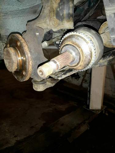

wer hat schon mal bei einen Clio Bj.1999 1,4 ltr. an der Antriebswelle vorne den ABS Ring gewechselt.

Die Ringen wechselt mann ganz einfach Rad runter Spurstangenkopf vom achsschenkel lösen Ferderbein unten lösen und die 30er Mutter der Welle abschrauben.Die Welle dann heraus treiben aber auf das Gewinde achten. Du kannst die Welle dann so hängen lassen und den Alten Ring zerschlagen wenn er noch da ist.Den Untergrund reinigen.
Am besten machst du den Ring schön heiß damit er sich ausdehnt (Kochfeld) und montierst ihn.Das wars.

Hab das gestern an der Vorderachse auch durchgeführt, für alle die es noch vor sich haben:
Die Achsmutter mit einem 30er Schlüssel und langen Hebel lösen, solange das Auto noch nicht aufgebockt ist, diese ganz abschrauben und dann mit einem Fäustel und Unterlage die Achswelle aus der Radnabe losschlagen, nur so ist die Radnabe fest genung.
Hab dann das Rad runter gemacht, die beiden Schrauben vom Federbein (18er) gelöst, den Achsschenkel rausgezogen und dabei die Antriebswelle weiter vorsichtig durchgeschlagen.
Dann den ABS Ring runtergetengelt und den Achsstumpf entrostet und den neuen "Alu" Ring mit Heissluftpistole erwärmt und aufgezogen.
Antriebswellenverzahnung mit Drahtbürste gereinigt und mit Meißelpaste geschmiert , der Zusammenbau ging dann ganz einfach.
Probefahrt steht noch aus....
Dauer: gute 2 Stunden für beide Seiten, wenn man es zum ersten mal macht.....so wie ich.
Gruß Bernd
