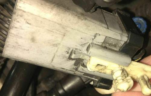

So, habe jetzt eine Reinz Dichtung für den schwarzen Plastikdeckel verbaut.
Die alten Dichtungen waren hart und brüchig. Der linke Kerzenschacht unter dem Öleinfüllstutzen stand schon wieder ein paar mm unter Öl.
Den Deckel mußte ich trotzdem "sanft" mit Hämmerchen und Kuhfuß abhebeln, weil er sich nicht freiwillig löste.
Außerdem war es mir unmöglich den grauen Motorstecker von seiner Halterung zu schieben, so daß ich den Stecker samt weißem Fuß auch abhebeln mußte.
In einem von den drei Stehbolzen, die die Motarabdeckung halten (1253504), hat der Gewindeeinsatz durchgedreht....
Ansonsten bin ich mal gespannt ob jetzt wieder alles dicht ist.

Stecker habe ich auch nicht abbekommen. :-(
