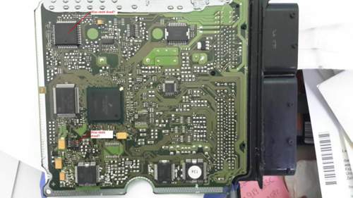

funktioniert das bei dem A4/b7 auch??
Weiss Vieleicht jemand was es für ein EPROM ist beim b7??
Steuergerät ist vom 2,5l tdi Motor, kennbuchstabe BDG
Machen Sie Foto von der Platine und ich sag was umzulöten ist)
Das ist die Platine von dem alten Steuergerät
@bolvan schrieb am 27. September 2016 um 14:52:44 Uhr:
Hier die Fotos vom alten Steuergerät Tacho mit Farbdisplay FIS
Können Sie vielleicht bessere Fotos machen?
Auf den Bildern kann man nichts erkennen
Ist es Motorsteuergerat oder nicht?
Klar ist das mstg ansonsten beide Stg zu den richtigen Leuten schicken und fertig
Was ist denn das?
Ich kann dir das ganz einfach kopieren, ganz ohne irgendwelche ICs umzulöten und das Msg ev. zu schrotten!
Bitte machen Sie sehr gutes Foto oder schreiben Sie was auf den Teilen im Bild steht.
Man kann Eeprom auch ohne auszulöten kopieren, dann in das anderen einspielen.
Das stimmt
