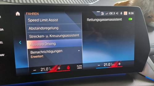

Mein U06 AT ist 3 Wochen alt. Habe "Driving Ass Prof" und ist vorhanden.
Bild #210648294
Der U06 hat aber andere Sensoren als der 3er.
Der 3er sollte aber mit dem Driving Assistant Professional schon auch in der Lage dazu sein, eine Rettungsgasse zu bilden.
Eventuell liegt es auch an den Einstellungen unter dem "Intelligent Safety" Menü?
- der Lenk- und Spurführassistent muss aktiv sein und nicht deaktiviert
- der Spurwechselassistent muss auch aktiviert sein
- mindestens aktive Geschwindigkeitsregelung mit Stop & Go muss aktiv sein
- in den Einstellungen muss der Haken bei Rettungsgasse gewählt sein (sollte unter Fahrassistenz -> Lenkassistent zu finden sein)
Schaut da doch mal nach, ob da eventuell ein Punkt nicht auf aktiv gesetzt wurde.
