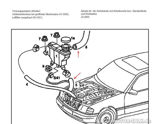

Zu dem Thermostat-Problem:
Ich fahre deutlich mehr als die Vorbesitzer: ca. 20.000km pro Jahr.
Mir ist es halt letztes mal aufgefallen, da die Temp-Anzeige auf kurz über 80 war, was ja für den MB normal ist. Aber das Wasser im Behälter war minimal warm bis gar nicht warm.
Das beunruhigte auch meinen Mech, der eben dann davon ausging dass das Thermostat defekt sei.
Wenn der Ausgleichsbehälter nicht im Kühlkreislauf ist, für was ist er dann eigentlich da????

wenn du mir die schlüsselnummern zu 2 und zu 3 gibst, kann ich dir diese genau über Autodata gucken und sagen. Ps: Klar ist der behälter mit dem Kühlkreislauf verbunden.Und bei richtiger betriebstemperatur ist das wasser in dem behälter auch dementsprechend in der wärme. Also nicht einfach mal lauwarm. Lass dir das lieber mal gucken, und vorsichtshalber thermostat lieber wechseln

Ausgleichbehälter hin und her. Es gleicht zwar das wasser aus, ist im entefekt aber mit im Wasserkreislauf. Und das heißt das es eigendlich bei voller betriebstemperatur nicht einfach mal lauwarm ist so das man mit dem finger drin rumtanzen kann. 1. Kontrolle kann nicht schaden und 2. kostet ein thermostat nicht die welt. Die schäden die dadurch entstehen können kosten ein ganzes stück mehr.
Also ich habe noch nie ein Fahrzeug mit defektem Thermostat gesehen das damit Betriebstemperatur erreicht hat. Zumindest nicht bei Frost.
