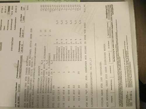

Zahnriemenwechselkosten beim 2.0 Tdi, Golf 6 Cabriolet, cfhc , hat Verkäufer vorsorglich machen lassen . Normal wird er bei t km 210 gewechselt. Mich freuts
Auch noch Günstig. Auch mit mwst und ohne Kulanz.
Aber 2017 schon weit weg von 200-300 Euro.
