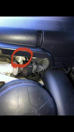

Achja ne andere frage noch: fehlt da eine schraube ? Ich glaub das öl was zu sehen ist, war wegen dem ölfilterwechsel, aber wische es später weg dann sehe ich auch ob mit dem Ölfiltergehäuse alles ok ist oder ?

@Jaquii schrieb am 22. März 2020 um 15:41:37 Uhr:
Da kommt der Abschlepphaken rein. Damit kann man den Motor dann anheben, sichern, zum Ein/Ausbau des Aggregats vorgesehen.
am 22. März 2020 um 15:58
Und wieder was gelernt. Dachte da eher an eine Standardschraube mit Öse - dass der Abschlepphaken da reinpasst darauf wäre ich nicht gekommen. :)
