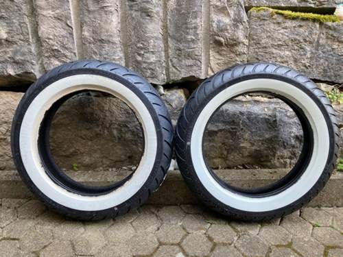

Bei meiner Softail FLST Bj. 1989 ist mal wieder TÜV angesagt und die Reifen müssen unbedingt erneuert werden. Natürlich steht die alte Lady standesgemäß auf Weißwandreifen. Leider musste mir der örtliche Dealer mitteilen, dass es aktuell kaum Bestände gibt und es schon länger Lieferengpässe gibt. Nachdem ich etwas recherchiert habe, bin ich leider zu dem gleichen Ergebnis gekommen.
Ich suche für meine Harley folgende Reifen:
Dunlop
vorne MT90B16 72H D402 WW
hinten 150/80B16 71H D404 WW
Falls irgend jemand von euch Tipps zur Beschaffung oder zufällig noch was rumliegen hat, bitte gerne melden. Ich kann mir Vorstellen, dass ich mit dem Weißwandproblem nicht alleine da stehe.

Danke. Bei Thunderbike hatte ich schon angerufen, leider haben die das gleiche Problem, nicht lieferbar.
Die Alternative passt leider nicht, brauche TubeType und die sind Tubeless ??
Tubeless kannst auch mit Schläuchen fahren - kein Ding

Danke für den Hinweis. Dann wäre da nur das Problem, dass der Tragfähigkeitsindex mit 67H geringeres als in meinem Schein 71S ausgewiesen. Kann man sowas problemlos eintragen lassen? Ich vermute mal da wird sich kaum jemand ran trauen, wenn der Hersteller 71 vorgibt?

Vor ca. 2 Jahren wurde das leider geändert. Reifenfreigabe des Herstellers ist nicht mehr ausreichend. Das was montiert ist, muss eingetragen sein, bzw. Umgekehrt.
Wendmann hat recht. Hier ein Artikel dazu Klick mich
Oh, wieder etwas gelernt, habe die Scheuersche Änderung gar nicht mitbekommen.

In meinen Papieren von 1995 darf ich fahren Dunlop und Metzeler. Habe aber ContiLegend montiert.
Dimensionen: MT90B16 71H TL u. 130/90B16 73H stimmen aber mit den Angaben in meinen Papieren überein.
Jetzt steht in der Conti Freigabe/Unbedenklichkeitsbescheinigung:
"Sofern weder eine Dimensionsänderung noch eine Bauartänderung vorliegt, sind die Dokumente weiterhin gültig."
Muss ich trotzdem beim TÜV vorführen und ggf. eintragen lassen?
Habe ich vor paar Monaten hinter mir....wenn die Abmessungen der gefahrenen Reifen der Eintragung in den Papieren entsprechen, reicht die Unbedenklichkeitsbescheinigung des Herstellers.
Beim Ändern der Abmessungen, ist mit der Bescheinigung des Herstellers eine Eintragung beim TÜV nötig und dann übertrag in die Fahrzeugpapiere...

Hinten hab ich immerhin gerade gefunden ??
Das Problem mit den WWR exestiert nun schon das zweite Jahr, denn ich habe dies letztes Frühjahr schon gehabt.Bei allen Reifenhändlern Absagen, Anfragen bei den Harley-Dealern München und Umgebung ergaben dann beim House of Flame in München Pasing doch plötzlich welche da, wenn deine Maschine serienmäßig mit WW ausgestattet ist, aber nur dann hast du welche bekommen. Allerding kosteten beide zusammen fast 490€ ohne Montage. Das ist mit Abstand der teuerste Satz den ich je für meine Road King Classic Bj.2002 gekauft habe.
Sind jetzt wieder die serienmäßigen Dunlop drauf.
Würde mich interessieren was die in diesem Jahr kosten !
